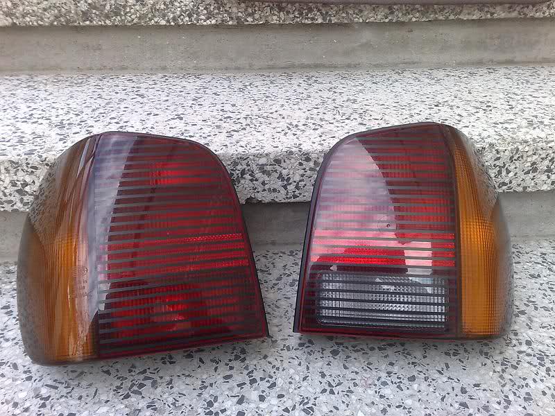

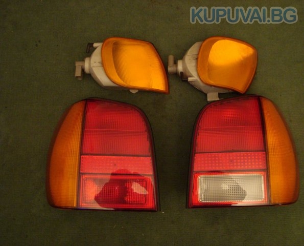

Здравейте колеги. На Поло-вера съм със стандартните стопове, но нещо не ми харесват. Сега са такива:
Сега са такива
А искам да станат такива:
Как ще се постигне по-добър ефект, със фолио или със спрей? И в двата случая ще падне доста облепяне :D Поздрави!!! :beer
