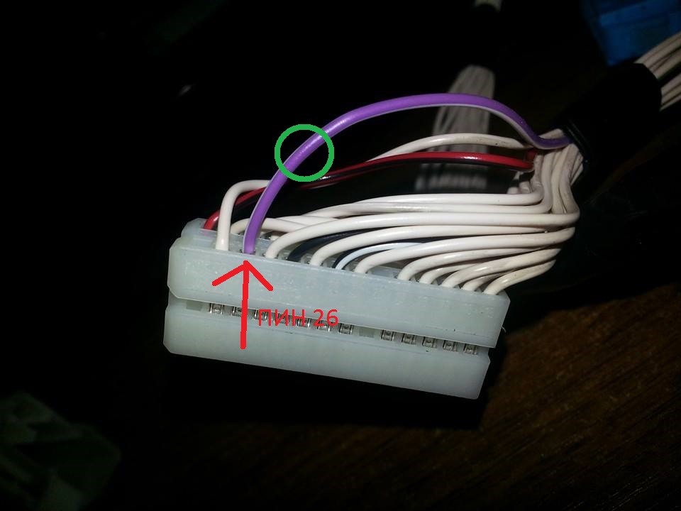

Re: Монтиране на МФА в Мк3
Мнениеот mastersound » Съб 23 ное 2013 10:29
При мен пин 26 е виолетов със бяло , до колкото разбрах да го оголя (примерно там където е зеленото) и от пин 9 на компютъра да прекарам кабел до пин 26 нали така? ( diesel )
Също така ме интересува и какви са кабелите за датчика за външната температура,че такива май нямам или аз не мога да ги намеря :(
За датчика на маслото по същия начин като със разхода?
