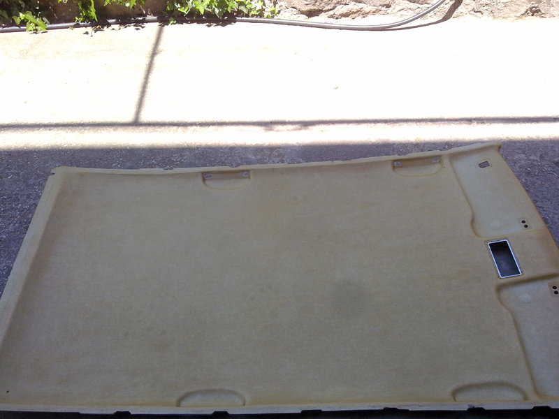

Дойде и моя ред да си претапецирам таванчето.В събота намерих време за това и за около 5 часа всичко беше направено
Тук вече тавана е свален и плата е махнат и се почна с свалянето на стария дунапрен
Вече всичко е изчистено и се започва с лепенето на новия плат,който беше залепен на 3 пъти като последната част беше при сенниците
Вече всичко е готово и остава да се монтира в колата.
Не вярвах че ще стане толкова добре.Останах повече от доволен от крайния резултат.

Колега след като махна стария дунапрен не омекна ли малко таван или си остана със същата твърдост, понеже аз като махнах моя стария плат и цялата кора омекна и след претапицирането като го сложих и малко висна в самия център...кажи твоите впечатления.
shveda_
Мнения: 370
Регистриран на: Пон 22 сеп 2008 14:54
Re: Претапициране на тавана - /ръководство + снимки/.
Мнениеот shveda_ » Пон 16 май 2011 17:45
Колега при мен нищо не е умекнало всичко си остана по същия начин.Дунапрена го махнах с телена четка.

При мен дунапрена пък си падна направо със стария палат и цялата кора стана кашкавал :mrgreen:

oganizaciq написа:При мен дунапрена пък си падна направо със стария палат и цялата кора стана кашкавал :mrgreen:
При сваляне на плата с дунапрена най-вероятно си свалил единия пласт на тавана който е от тънак картон(или нещо такова).Мисля че от там е дошъл проблема с омекването на тавана ти.Друго обяснение нямам
Мерси колега, явно точно това съм направил, защото както виждам никой друг не се е казал за такъв проблем.С новия таван, ще съм по внимателен!!
