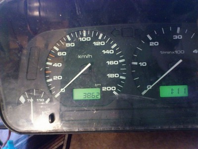

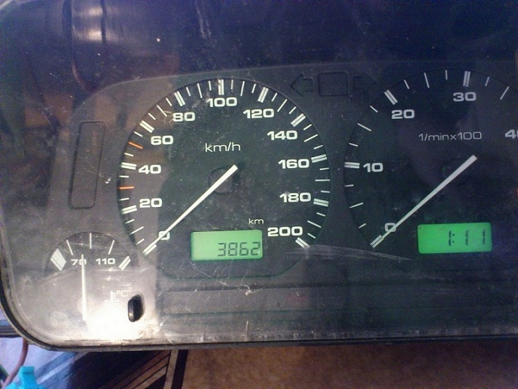

Ето ви разликите в таблата. Може да видите за кои двигетли, кое "предавателно число" отговаря. Distance impulse number.
От таблицата се вижда, че пр. ААМ,AGG, ADZ ит.н., ползват един и същ - 3862. Нерентавилно е за всеки един двг. да правят различно табло.
По тази логика и фаровете трябва да са различни или стоповете, или рейка, според двигателя. По- назад в тема има и други файлове, които могат да ви помогнат да си отговорите на някои въпроси, преди да пишете

Ето и малко табла, предавателното число е първата функция от скритото меню
Освен тези които е показал swifter, има и някои други, пр АФТ е с много голямо число заради късия диференциал на кутията
ПП не съм забелязал някаква голяма разлика в разхода по борд, преди като бях с табло от АФТ и сега като съм с такова от АБФ.
ППП Таблото от АФТ не е много съвместимо с АБС, освен ако не сте сменили кутията с такава от АФТ, в момента карам АБФ-ското табло с CDA кутия (диф-а е съшия както на оригиналната за ABS), не с тази която беше при АФТ.
И в момента имам малко грешка в километрите но е около 5% и не ми е проблем, понеже кутията на АФТ е с по къс диф от на АБС, ако се сложи табло от АФТ на АБС без други промени, километрите на таблото се показват значително по малко

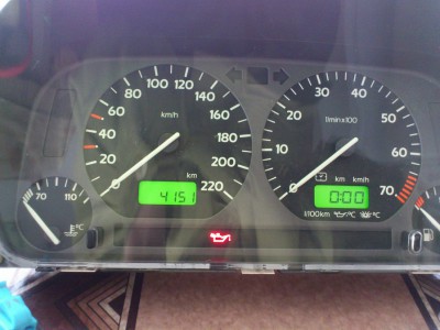

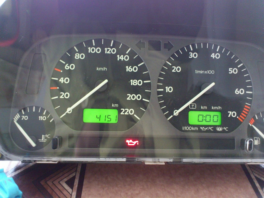

Здравей те колеги вече и аз съм с мфа след леко забавяне, големи благодарности на създателя на темата racing_team_vidin които много точно е описал кое къде се вързва и ако го следвате както аз няма да имате затруднения темата ще я следа с интерес и каквото мога ще помагам на бъдещите ентосиасти като мен :) . В прочем ако на някой се чуди къде да прекара трасето (кабелчетата за температурата и за екуто) мога да снимам моите ,Като затруднение може да изпита с тапата (болта) там където трябва да сложи масления датчик.А да попитам някой по запознат защо километрите ми се намалиха с 100000 от 364853 станаха 264853 :D това на предавателното число ли се далжи или незнам другото което е по някое време ми святка лампата на маслото и пищи възможно ли е защото несъм сложил масления датчик.Благодаря предварително
