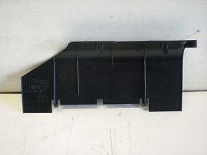

Здр. след смяната на радиатора на парното ми остана една пластмаса и не можах да разбера от къде е..

Винаги остава тази пластмаса :smile . И без нея всичко е наред.

deni76 написа:Здр. след смяната на радиатора на парното ми остана една пластмаса и не можах да разбера от къде е..
тази пластмаса стои зад врътките на парното
