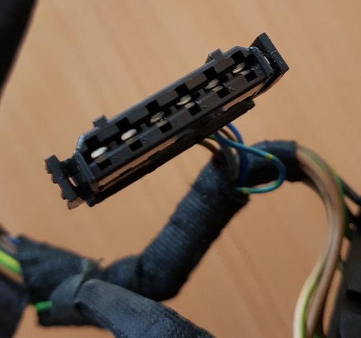

Що не погледнеш другия край на буксата? Колко кабела излизат?

Колега,не разбрах точно какво имаш предвид,ето го другия край
Та колко са според теб?

Моя грешка, обърках ръчката с тази за темпомата. Иначе не си прочел нещата както трябва явно, прочети пак всичко. Аз съм правил процедурата точно по тази тема и нямаше никакви проблеми.

Е добре де ,съгласявам се ,че аз нещо не разбирам
Обясни ми тогава 5 и 6 кабел къде се връзват.Никъде не пише за тия двата кабела.Може и да не се връзват никъде ама ....
Много ясно е описано къде отиват 1,2,3 и 4 .Даже пише:
Е хубаво ама шах
Много ще се радвам някой който е правил процедурата скоро да се включи и даде яснота
п.п. След четене по чужди форуми,разбрах ,че кабелите от 5 и 6 участват в управлението на чистачките на предното стъкло.Но не е ясно дали трябва да свързват и къде .

Re: Присаждане на MFA на Голф4 / Бора
Май само аз пиша в тая тема
,но да я повдигна и да дам малко яснота
Монтажа на новите ръчки мина сравнително лесно и окабеляването също.Относно кабелите на 5 и 6 пин -"Да те участват във управлението на чистачките"
Аз като разглобих за смяна на лостчето се оказа ,че имам такава букса но първите 4 пина бяха празни.Имаше кабели само на 5 и 6 пин ,и вързах новите по цвят за старите.Първите 4 по горе е обяснено перфектно кое къде се връзва.Монтирах и ръчка с темпомат като разглобих и кутията под кората за чистачки за да вържа кабелите на черната букса.Темпомата го взех нов от колегата който ги продава тук във форума
