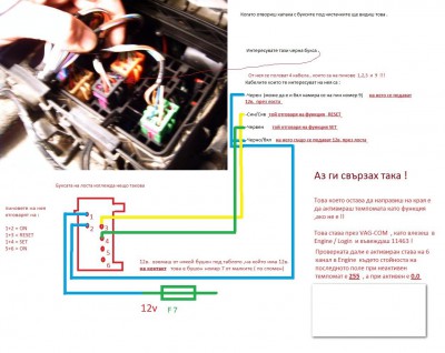

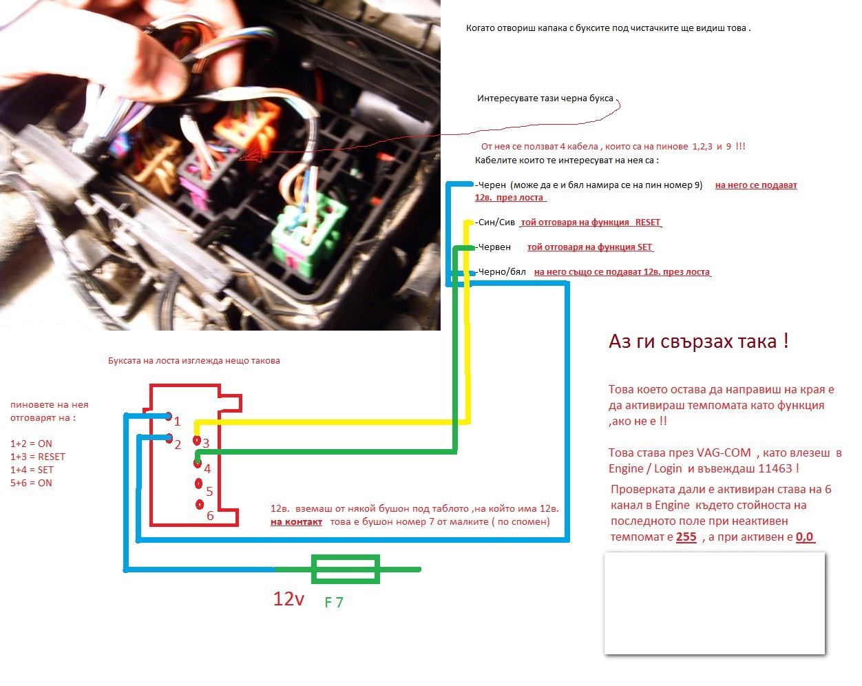

Здравейте , тъй като няколко колеги ме питаха на лично как съм си свързал темпомата без фабричния кабел , бях надраскал набързо за един колега схемата . Единствената причина да не я постна тук до сега беше ,че е доста неугледна ,защото както казах я направих набързо ,а и защото спестява няколко реда писане . Сега реших все пак да я пусна тук по съвет на колегата горе ,на който също му свърши работа , мисля че може да е полезна на някой !
В тази схема става въпрос за мотор AHF на Голф4
