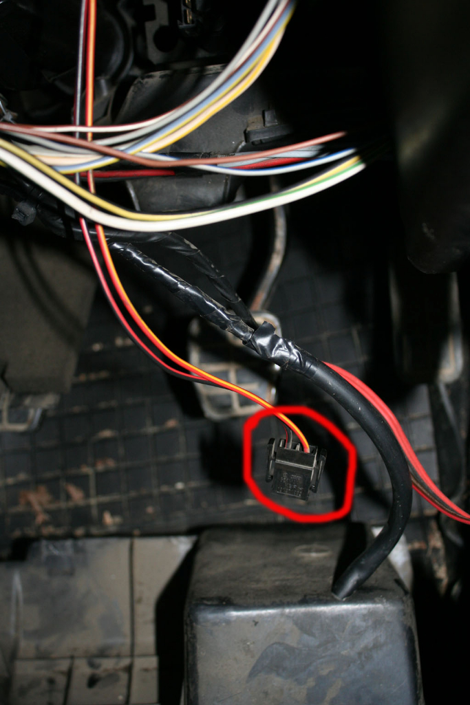

Вече съм на ден 3. Смених радиатора, сглобих всичко обратно, но под волана остана един кабел и нямам идея откъде е.

Re: Ремонт на парно - Пасат B3 + снимки
Кабелът е за машинката на педала на спирачката. Закачи го, за да не те изненадат отзад.

Каде се качват жили.... расглобих но нямам идея тази жило от каде е.....
Това е жило
Това е жило
Към пасажерската страна отива едно жило на въздуховода,за затваряне притока на въздух.Всички останали са по кутията на парното,за клапите.
