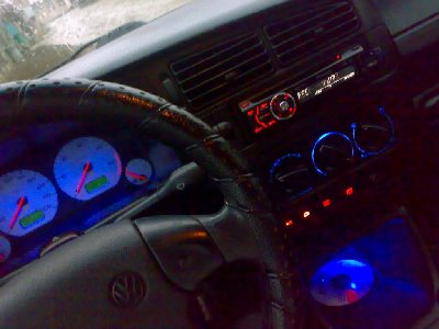

out0fspace написа:Ето го и моя километраж не сам му сменял цвета защото зелен ми харесва, обърнах само фолиото на LED дисплеите. това го направих благодарение на колегите "jjshoshi" и "racing_team_vidin"
сажалявам за лошото качество на снимката :oops:
A как се обръща това фолио? Стрелките нещо правил ли си ги или така са ти оригиналните?

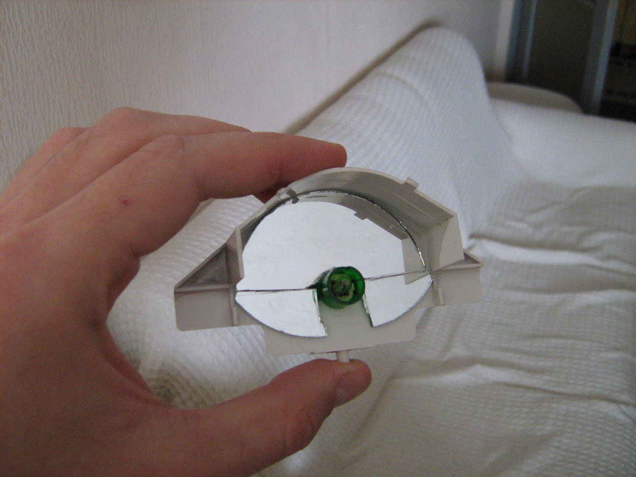

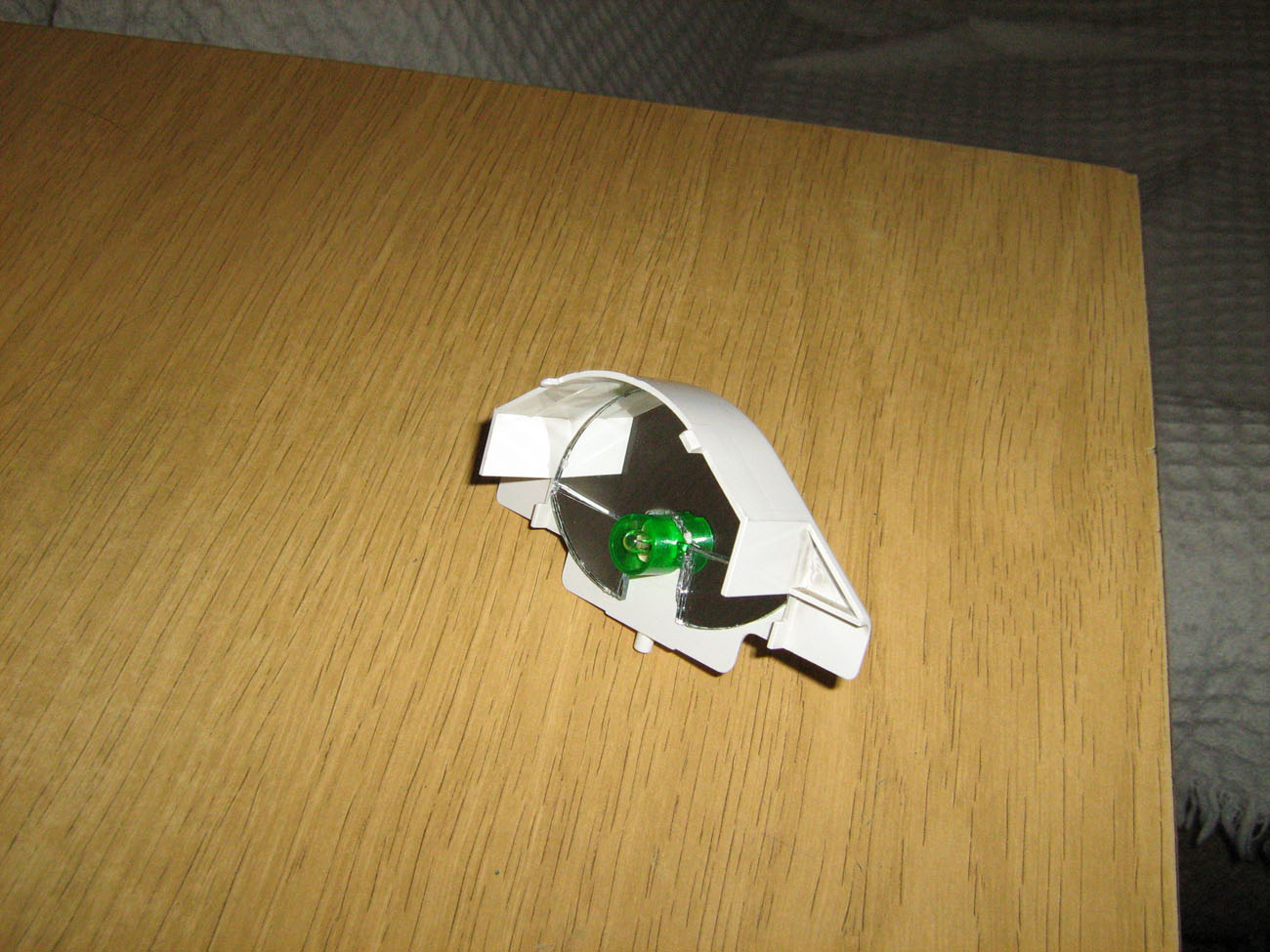

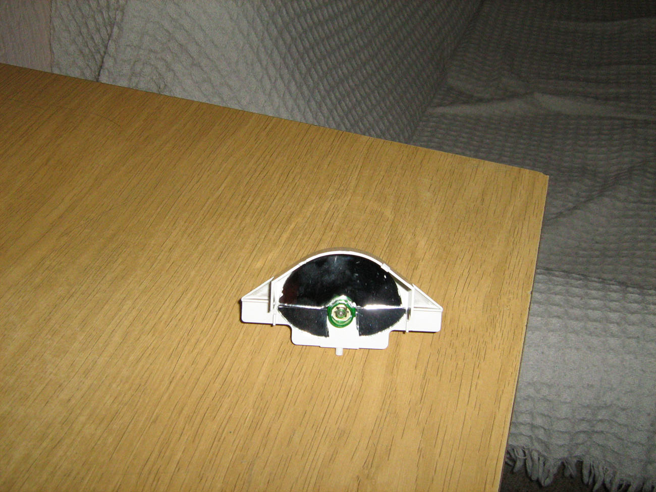

Моето решение на въпроса.
Мнениеот kurgan » Нед 15 мар 2009 7:03
Сега ми светят и 3те врътки на парното(равномерно).
