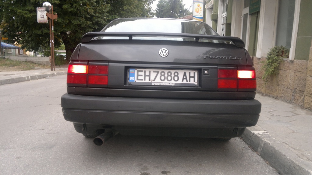

zvera92 написа:Колеги,да не правя нова тема искам да питам,на голфчето искам да си ги направя като черната хела.Въпроса ми е имам черен спрей мат.Каква е разликата от трансперантния спрей?И откъде попринцип трябва да ги пръсна?оТвътре или отвънка>? :drunk
Колега, на мен така ми обясниха нещатата - черния спрей мат ще ти пречупва или убива светлината ако го ползваш, докато с трансперантния той е пропусклив и ще може да се вижда под него какво и защо свети... Каквото и да избереш го нанасяй отвън, защото освен, че от вътрешната страна е много трудоемко и там температурата е по-висока и било то спрей или фолио ще се напука/стопи. А и ако не ти хареса ще може сравнително по-лесно да го махнеш или коригираш. В другата тема за фолио примерно има колеги с Г2 минали към визията на тъмната Хела и седи доста добре, поне на мен ми допада.

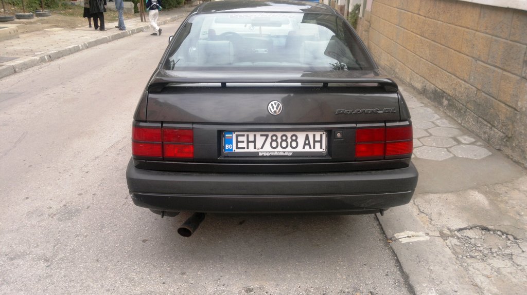

Ето и резултата при мен, с трансперантно фолио:
Десния мигач е малко по-тъмен, но това е защото едно време е бил пукнат, но ще го изчистя отвътре. Иначе като светят мигачите си е плътно червено, не розово :banana
Поздрави! :beer
