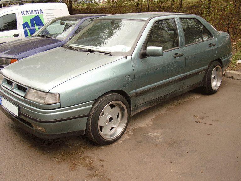

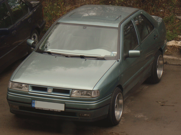

Колеги, взех джантите и вече са на колата, пуснах и тема, че търся капачки за Sebring-а, но ако не възразявате да Ви помоля тук ако някой чуе или знае, че се продават 4 броя да драсне едно ЛъСъ...Благодаря предварително :bowdown Иначе с ЕТ35 е къъъде по-добре вече mhihi

колеги вече няма Борбет А за моя пасат. Заминаха за Варна. Честито на колегата мераклия.

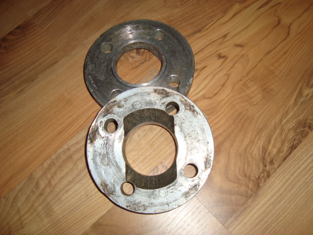

Да се отчета с новите преработки, имам вече нови фланци за отзад, задните минаха отпред. Сега сложих 30мм отзад с 4 болта за стягане към главината и набити в алуминиевия фланец шпилки с шлиц. 25милиметровите фланци минаха на предните колела. Сега малко докарах нормална визия с това непоносимо ет45... :wink:

ее, как можа да я продадеш тая джанта :horror:
сега каква ще слагаш, надявам се да е пак нещо култово
м/у другото на тоя сеат не стоят хич добре. Макар че колата има близка до пасата форма. Може би тая джанта иска калник с вежда, било то и малка и затова да не ми се вързва на сеата, знам ли. Карам със същите на корадото- борбет а, 16, 9-ки с ет15, стоят уникално, едва ли има по-подходяща джанта за него.
п.п. трябва да се отчете че тук нещата са въпрос на вкус и мнението ми не е задължаващо.

pe6kata написа:ее, как можа да я продадеш тая джанта :horror:
мнението ми се покрива с твоето напълно обаче :да:
Култова джанта надали, по-скоро друга кола.

Колеги имам 2 фланеца от дуралуминий 4х100 са. Фланците са от орел mhihi та немога да намеря дълги болтове и се чудех дали да не ги направя с шпилки, но това което ме притеснява е дали ще е здрава резбата направена на дуралуминий-а :?

passat_rs написа:Колеги имам 2 фланеца от дуралуминий 4х100 са. Фланците са от орел mhihi та немога да намеря дълги болтове и се чудех дали да не ги направя с шпилки, но това което ме притеснява е дали ще е здрава резбата направена на дуралуминий-а :?
не си го помисляй даже... на тези отвори направи конусни легла за главите на болтовете, после пробиваш отвори колкото стеблото на шпилката, като предварително си избрал шпилка с глава с такава форма която лесно може да се изработи в алуминия и да не превърта. Вкарваш шпилките в проходните отвори, залепваш с лепило за металда не играят. Когато сложиш фланеца той ляга на главината, барабана, диска... стягаш го с болтове и остават стърчащи шпилки, слагаш джантата и стягаш с гайки.
Другия вариянт е събираш 160лв и получаваш 2 фланеца по 25мм стомана болт/болт и два 30мм алуминий болт/шпилка с гайка. И получаваш качествени фланци останали от моя пасат и влизаш в разкрачения клуб :beer Мен са ми излезли около 300лв всичките материали, болтове и труд по фланците.

passat_rs написа:Колеги имам 2 фланеца от дуралуминий 4х100 са. Фланците са от орел mhihi та немога да намеря дълги болтове ...
Един приятел също като теб търсеше по-дълги болтове, та каза, че такива от BMW му свършили работа. Ако познаваш някой с BMW му искай един за проба 8)
Отзад съм с фланци 20мм и болтове от БМВ

Един стругар ми направи болтове нямат разлика от оргиналните само резбата е 4.5 см.Закалени стягах с тръба няма нараняване mhihi само трябва втулка за централния отвор на фланеца ,чe е малко по голямо от централния отвор на VW
