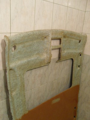

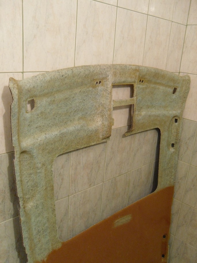

с това дъждовно време бавничко ще чекам
взех си мека телена четчица (горе-долу с размери на четка за зъби) и бавно чекам стария дунапрен
тавана нямаше разлепено ама беше с цвят сив и с годините вече станал целия на лекета
смятам да го направя черен ама се чудя за капандурата - там плата ми се вижда друг тип (по-тънък) а и пластмасовата му дръжка е захваната чрез стопяване
някой снимка на черен таван със сива капандура :roll:

Грозно стои със сив капак. Лайсната я сваляш,после пак сглобяваш и стапяш.Обаче има една тънкост. Трябва плата на капака да е тънък(точно както си се ориентирал) защото после ще имаш проблеми с отварянето му.
