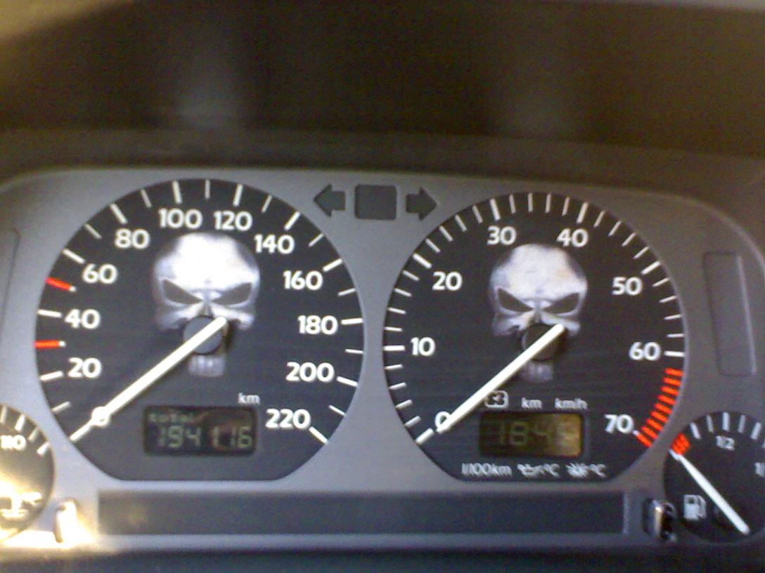

виш пробвах с диоди ама си ли4и или ас не го праа добре или де да знам затова си зех малка синя луминисцентна лампа кам 20 санта е танка колкото палнител на химикал много танка и я поставих вместо кру6ки и диоди на снимката не се вижда добре но свети много красив син цвят нее като на снимката телефона ми е нокиика 95 ама за никав 4еп нестаа...

знаеш ли ас тея точковите им резвам с клещите отпред леко и пак се распрасква светлината пробвах и с такива дето казваш ама накрая луминисцентната трабичка надделя нее по издражлива от диода ма то и колата няма да е вечна колкото и да си я катам :lol:

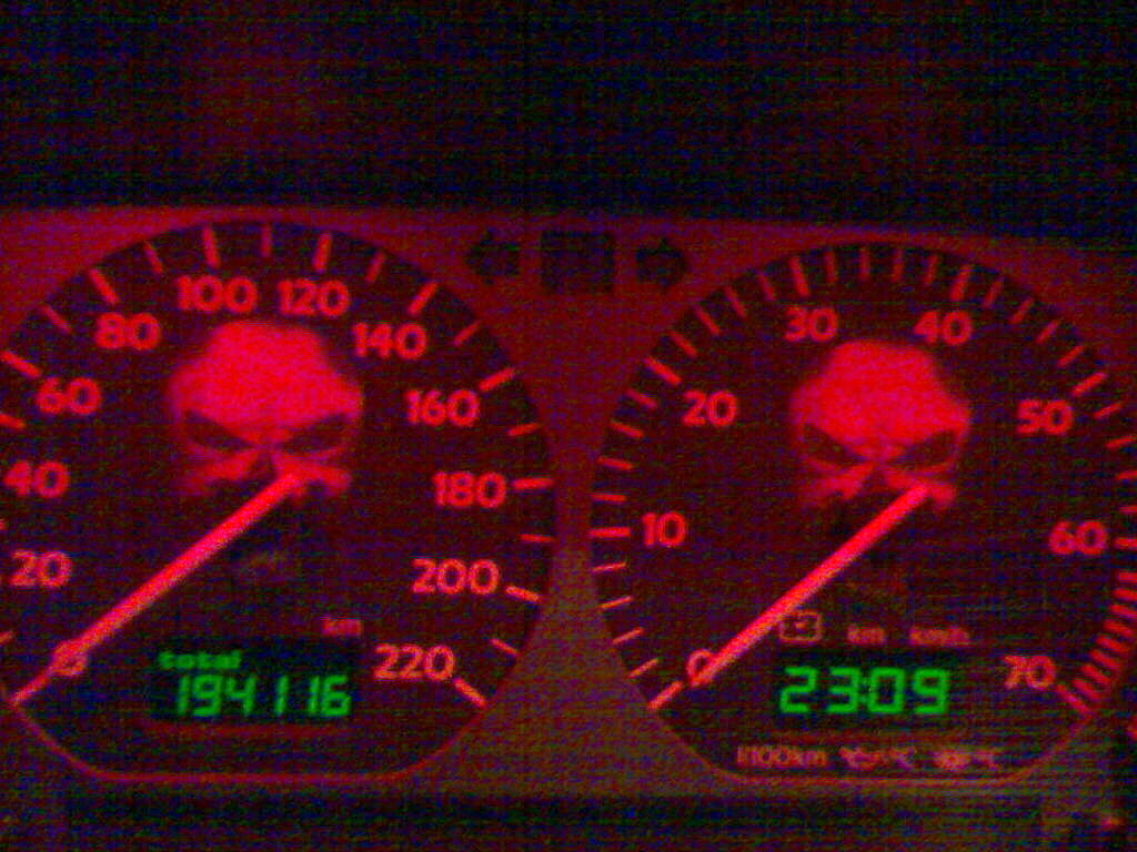

ето го и моето осветление!!!
промених изцяло от зелен на червен цвят много наситено червен на снимките не се вижда много много щото телефона не снима готино но на живо е супер яко!!!
специални благодарности на колегата стенли ако не беше той не знам???
надявам се да ви хареса за помощ, ми пишете!!!!

Мнениеот red_fire » Нед 05 апр 2009 22:41
какви подробности яко мъка е!!
сложих някакви немски диоди утре 6те кача снимки...
ина4е се ръзглабя и се псува много хахаххаха

Мнениеот reaktor » Вто 14 апр 2009 20:43
