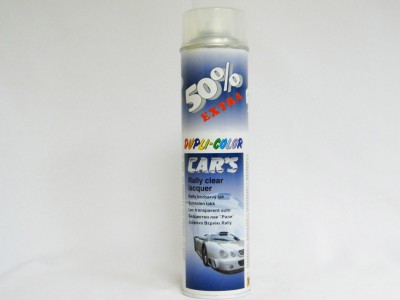

А този безцветния лак за когото говорите, какъв е, колко пари?
G-HELL
Мнения: 527
Регистриран на: Пет 24 юли 2009 17:58
Автомобил: Golf MKIII
Местоположение: Лясковец, Велико Търново,България
Re: Затъмняване на стопове...
Мнениеот G-HELL » Съб 14 апр 2012 19:25
Калоян Кирилов написа:А този безцветния лак за когото говорите, какъв е, колко пари?
Това примерно около 9-10-11лв мисля струва

искам да попитам нещо днес си купих едни стопове кристални ,които предишния собственик си е затамнявал ,най-вероятно според мен със спрей на дулпи колора трансперантния. Но аз искам сега да го махна искам да ви питам как и с какво. С корселин дали ще стане че имам много под рака, но незнам да не разяде пласмасата нещо?
