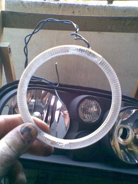

Много добре. Един въпрос с какво залепи после фара? :banana

Отварянето на фара става като го нагрееш със сешоар или пистолет за горещ въздух, използваш заводското лепило като го нагрееш за да го затвориш.

Колега само да те попитам тези рингове за ангелските очи от къде си ги купил?
Щото и аз си звех от същите фарове и мисля да им туря по едно рингче. Гледам че регистрацията ти е Кърджалийска да не си ги купил от Кърджали? И последно тези рингове на габаритите ли се свързжат? :да:

Да . По принцип се връзват за габаритите . Никои не е казал , че неможеш да си ги направиш по друг начин , но принципно действат като габарит

да колега от Кърджали са купени магазина се намира във Възрожденци срещу 3ти блок има една газстанция Росил май се казва

колега горе долу колко струва ринговете

когато ги купувах бяха 11 лв

Колега с какво залепи тези рингове?

с двойна лепенка или с топло лепило. така едно фр. на бавареца си ги лепна.
е колега най добре е да използваш термоустойчиво лепило, аз се доверих на силикон 100% гаранция !

Те май вървяха с двойно залепващо тиксо иначе съм чувал че се лепят със силикон
