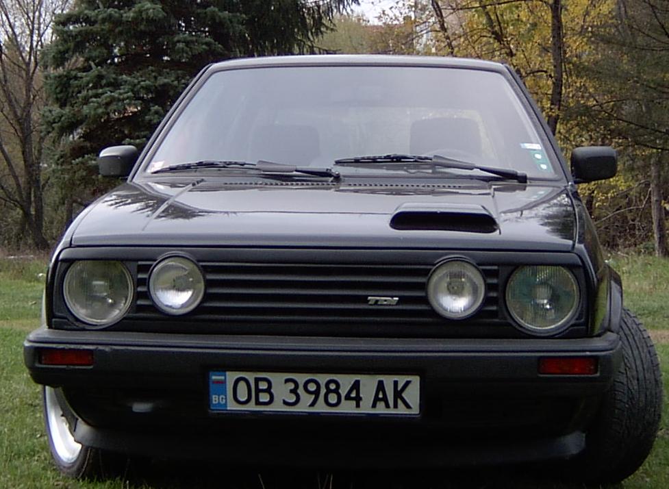

Аз си сложих на моя кулер вентилатор от Лада,заедно с дифузиора,е малко трябваше да се преправи самия дифузиор,но пасна точно.Като цяло има ефект в градски условия,но ме притеснява че ладовската перка е малко мощна и черпи много ток.А пък тези от компютър няма да свършат работа,пробвал съм вече.Трябва ти голям поток на въздух.
Направил съм си го с копченце и когато искам да набере бързо колата 3-4 секунди по рано си го пускам.ИМА ЕФЕКТ :да: , но не толкова голям.

Мнениеот ILIYANSKY » Вто 11 авг 2009 22:27
Ами моя си е оригинален TDI,точно от задна страна на интеркулера,събира се екстра.при 2-ката интеркулера се намира горе високо до двигатела,точно над съединителя.
Ето на снимките виж,само че я няма перката(преди да я сложа)

Въпрос към колегата ILIYANSKY, а също ще съм благодарен на всеки, който сподели мнение. Та моята 2-ка е идентична с тази от снимките и се замислям на къде ще е по-ефективно да се сложи вентилатора, логиката ми е такава, че топлината от двигателя загрява доста кулера и следователно ще е добре вентилатора да се сложи отдолу и да засмуква въздух от капака към двигателя, как мислите ? Относно пускането и спирането с копче, то малко си е играчка според мен, та мислех да драсна на колегата L&R да ми каже дали могат неговите схеми да сработят с вентилатор вместо с крушки.

Сега събота и неделя ще направя снимки,как съм сложил перката.Аз съм я сложил отдоло да смуче,така прецених а и по има място.Но аз съм си пробил капака и съм си сложил дифузиор,не е наи красиво,но на мен ми харесва и има ефект.

Ами този дифузиор си го купих от някакъв тунинг магазин.Потърси има хубави и го залепихме с някакъв черен силикон направо на капака и после влакнест кит,обикновен кит и боядисах целя капак,стана много добре.Сажалявам че не можах да снимам самата перка,ама имах много работа тия дни.Ама върви в някоя морга и си търси перка от охлаждане на воден радиатор от някаква кола,ама направо я вземи със кожухът и вече ще видиш как ще ти пасне и как да го приправиш че да го нагласиш.
