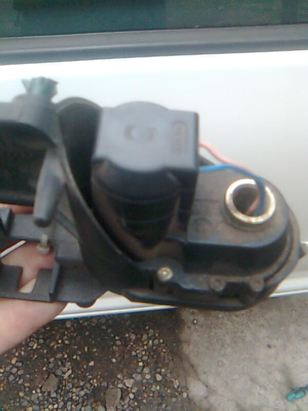

Така днес отидох и взех и дясното огледало.Само малко да се пооправят температурите и ще разгледам машинките на ел.стъкалата,да видя дали ще може да се направи нещо,без да ги сменям(защото и там лев ще трябва :D ).Мисля ,че може и да се получи номерът.Като сменях лявото огледало видях,че буксите са различни но при буксата към машинката има нужните кабели за "новите огледала" които не се ползват от старите.
