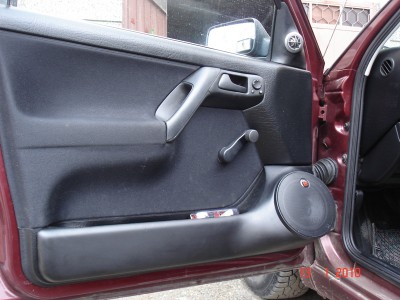

Ето какво направих аз на голф 2. Джобове от мк3, изрязани, скъсени, напаснати и "сглобени". Тапицирани, с 17 см говорители под решетките. Чува се добре, следва шумоизолация на вратите... и купето.

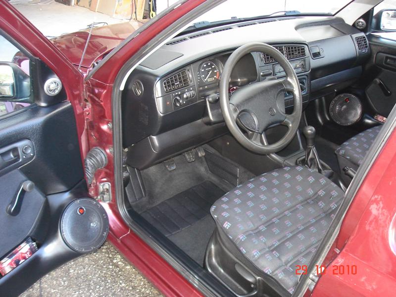

Ето ги и моите лекичко навън

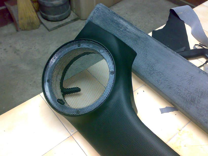

Ей тва са моите тапицирани с изкуствена кожа
Съжалявам за качеството ама с телефон съм снимал

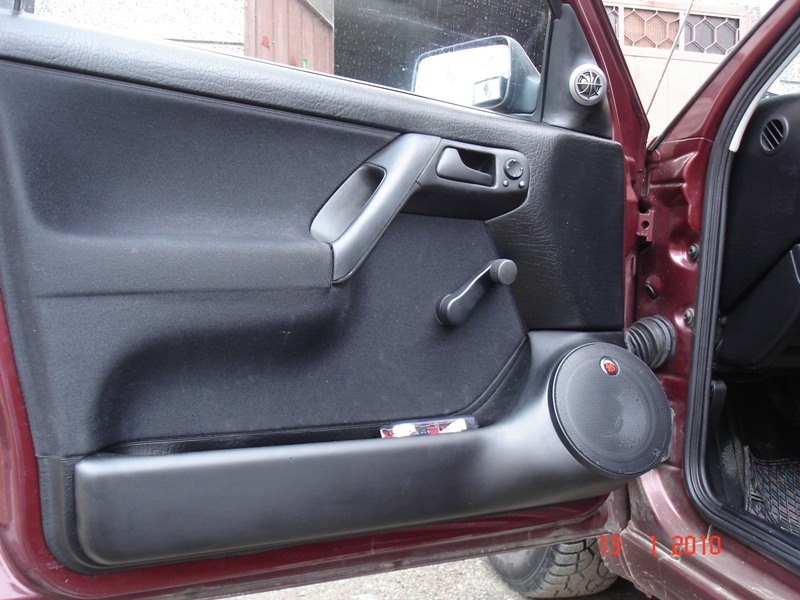

ето и аз как бях направил на предния голф

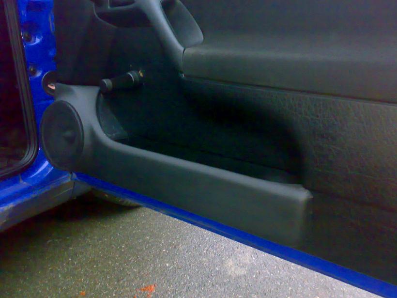

Ето какво се получи при мен, всичко стана много добре.. специално благодарности на 2-ма колеги и приятели без които тва нещо нямаше да стане jelevbg и ATG
Правени са с пяна, и след това с влакнест кит, а накрая са пръснати със шагрен, получи се точно като оригиналната пластмаса. Пръснахме ги с това защото целяхме да има някаква структура и те тва се получи. Лично аз съм много доволен от крайния резултат.
п.п. Мрежата стърчи защото още не съм я напъхал докрай, искам да сложа други видички иначе приляга плътно и не стърчи така
