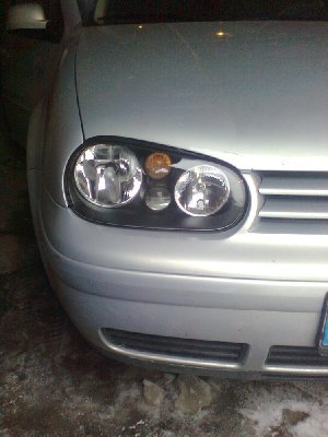

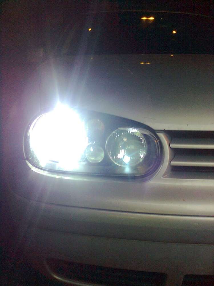

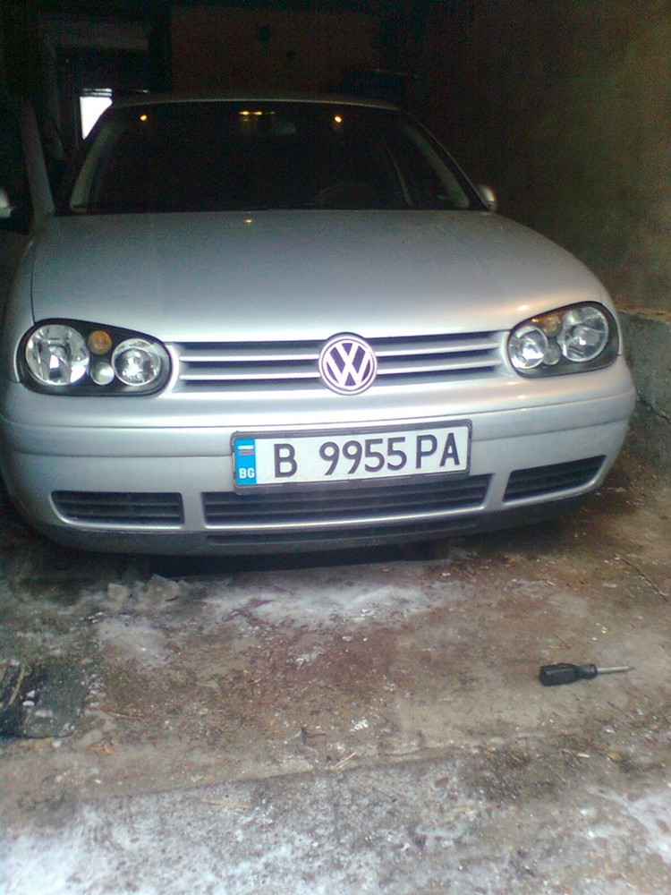

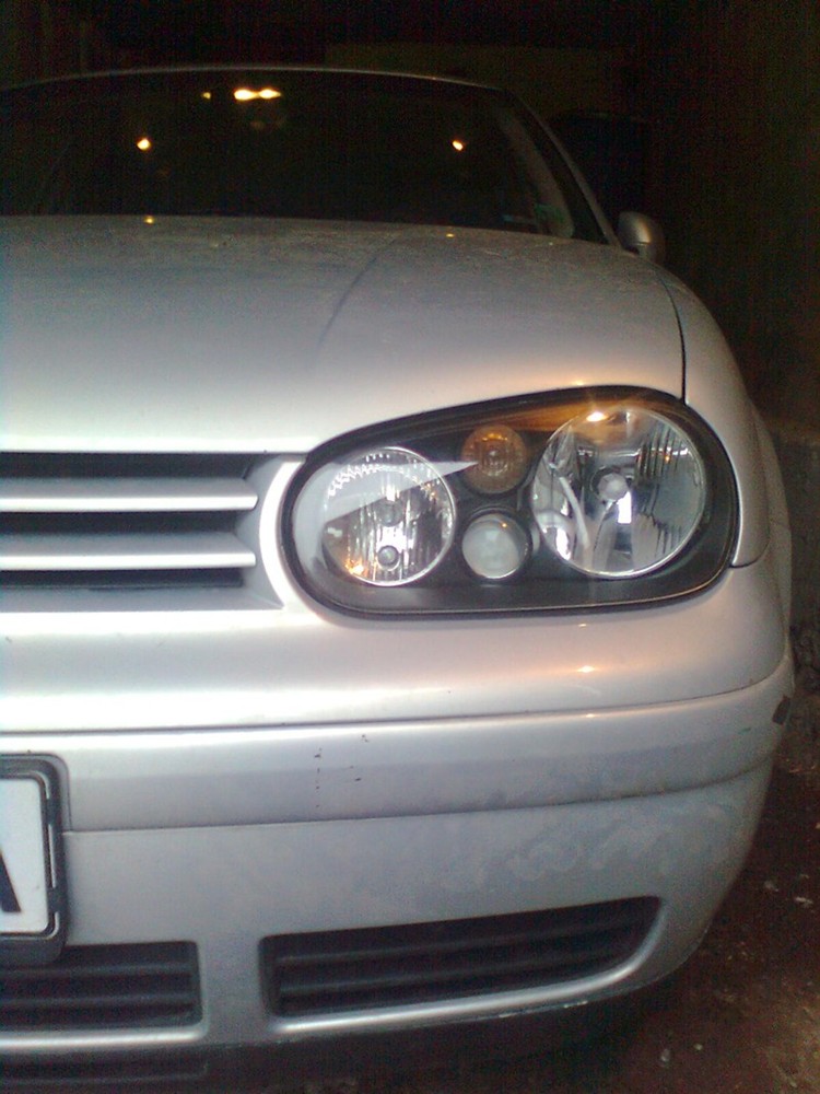

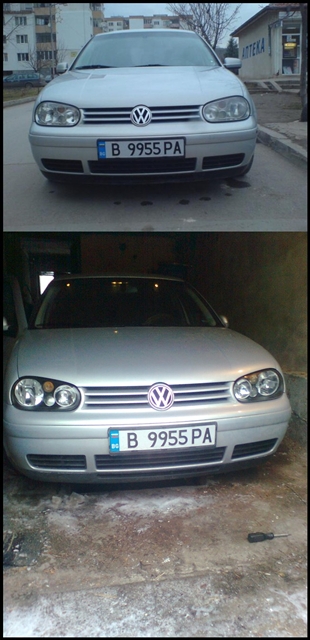

Здравейте и от мен отново едно малко бързо ъп-че за темата с обещаните от мен снимки след завършване на процедурата, малко се позабавих че много хладно на вън ама днес вече не ме свърваше и ги монтирах. А ето ги и тях на колата
Тук снимките са преди и след ;)

Моля ви сменет гадните оранжеви крушки със "силвър"
http://www.europeanautosource.com/image ... 6_main.jpg
и обърнете внимание на моите фарове съм боядсиал и отражателите пред крушката черни, дават тъмно отражение върху рефлектора :idea:

Мнениеот pr3dat0r » Сря 03 фев 2010 0:57
s5501na Колега защо си мислиш че гоня точно твоя ефект на мен пък по ми допада с оранжевото критики винаги могат да се намерят но мисля че по важното е на мен да ми харесва. Не съм пуснал снимките за да слушам (да супер са станали) не искам от никои на сила това просто исках да се види краиният резултат, но все пак благодаря за съвета може да е от полза на някои от другите колеги :да:
