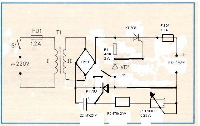

Тъй като явно при разреден акумулатор първоначалният заряд е с доста голям ампераж, така се появяват проблеми при трансформатора (загрява недопустимо), поствам моята схема с ограничение на ампеража при заряд:
batVenci
Мнения: 919
Регистриран на: Пет 09 дек 2011 19:55
Re: Схема на работещо зарядно за акумулатори
Мнениеот batVenci » Съб 05 май 2012 13:11
Сега малко обяснения, макар че нещата са ясни.
Добавил съм схема за ограничение на ампеража. В моето устройство ограничението е от макс до около 0,5 Ампера. Тъй като моя транформатор не грее много, то при заряд изключвам схемата с начертания ключ. Монтажа отново е обемен, като и на втория КТ 708 използвам ламарина за радиатор. Схемата отново е много проста и надеждна, надявам се да не създаде проблеми при изработването от колегите.
Колега Ronin, ако при заряд напрежението достига 15,5 Волта, то проблема е в подбора на ценера. Просто постави по нисковолтов ценер и напрежението неминуемо ще падне до по-оптимални стойности.
Според мен с ограничителната схема вече трансформаторите няма да греят опасно, но времето за заряд ще е по-дълго. Така вече схемата ще може да се реализира и с по-маломощни трансформатори, които са и много по-евтини...

batVenci написа:Тъй като явно при разреден акумулатор първоначалният заряд е с доста голям ампераж, така се появяват проблеми при трансформатора (загрява недопустимо)
Точно затова по нагоре в темата писах,че трафа трябва да е с падаща характеристика (мека характеристика). Така навит траф дори и при вторична намотка на късо няма да прегрее.

Това е най-вярното твърдение за заводските трансформатори. Дори и при "късо" на изхода благодарение на високото си вътрешно съпротивление (падаща характеристика, мека характеристика и т.н.), ампеража през вторичната намотка не достига опасни за трансформатора стойности (на моето старо пернишко зарядно дори "на късо" не достигам 4 Ампера!!!).
Затова в първите си постове при показване на схемата на заводските зарядни (там трансформаторите са с по-горе посочената характеристика), не съм предполагал за възникване на проблем при реализирането на схемата с обикновен мрежов трансформатор.
Затова днес постнах по-горе, ограничителна схема. Така вече се надявам при ограничение на ампеража (примерно на 1-2 Ампера), няма да греят недопустимо използваните от колеги обикновени мрежови трансформатори. Освен това с този "амперограничител", на времето си зареждах 6-волтовия мотоциклетен акумулатор с 0,7 Ампера заряден ток.
Ако някой колега иска да зарежда 6-волтов акумулатор, то само е необходимо чрез ценер 8 волта, на мястото на ценера 15 волта, да се извърши замяна, така схемата става зарядно за 6-волтови акумулатори. Може схемата да е комбинерана и за 12-волтови и за 6-волтови акумулатори, тогава по-горе посочените ценери е необходимо да се превключват с обикновено ключе (както са реализирани схемите на продаваните в момента комбинирани заводски зарядни).

Ronin написа:Здрасти,схемата с тиристора е добра,вече опуках два трафа,като не предвидих ограничение по ток и при първоначален заряд на разреден акумулатор трафа отдаде над 15А което не е проблем,проблем се оказа че държа 15А в продължение на 2 часа и издъхна....!При мен обаче напрежението по време на заряд достига 15,3-15,4 Волта.имам две различни зарядни ,с различни трафове,съответно едното ограничено по ток на 8А другото на 6А и двете подминават 15 Волта ......Това смятам че не е проблем ,стига да не преминава 15.5 и нагоре над 16 волта !Не ми се спори защо трябва да е така ,но смятам го за нормално !Напрежението след трафа и при двата е 17-18 Волта
Колега, за съжаление не си "опукал" само трафа, а и тиристора. При продължителен заряд с над 15 Ампера (максималния допустим ампераж на тиристора е 15 Ампера), последния според мен е пробил, и така вече не изпълнява ограничителните си функции по напрежение. Затова напрежението при заряд вече подминава 14,4 Волта. Просто пробилия тиристор вече е станал обикновен диод.
За да не горят вече и трафа, и тиристора, е необходимо използването на трансформатор с високо вътрешно съпротивление (някои колеги му казват с падаща характеристика, мека характеристика). Тъй като последният е скъп, затова за ограничение на ампеража до безопасни стойности може да се ползва постнатата от мен по-горе ограничителна схема.

Имам проблем с подбора на ценера - напрежението не е толкова колкото трябва, сега е около 13.7 и спира заряда там.
Дали не е възможно това опорно напрежение да го изработим с нещо то стабило, например LM317 за да ги няма тия нестабилности с ценеровото опорно напрежение?
