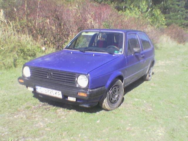

Мерси
като го досглобя ще кача още някоя снимка.

Re: Боядисване голф 2
А за труд не каза колко даде? Или е тайна?
- karrlito
- Мнения: 86
- Регистриран на: Съб 01 май 2010 22:03
- Местоположение: Sofia
Закарана готова с облепване от моя страна. Само пръскането ми взе 50 лв.

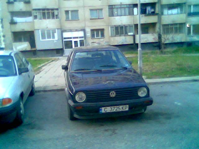

Гледам че колегата се е справил,но ще постна едно мое старо мнение актуално по темата,тогава и аз имах Г2
viewtopic.php?f=11&t=63770&p=994135&hilit=+%D0%B1%D0%BE%D1%8F%D0%B4%D0%B8%D1%81%D0%B0%D1%85#p994135
"Аз пък моита едната си я бодисах сам....каде ще давам на някой мошенник 500-1000лв..То колата струва колкото едно боядисване....
използвах българска боя на 'оргахим'-2кутий,разредител,кит(влакнест),шкурка,електрически пистолет,мече за някой места ,виброшлаиф....
Боядисах я на открито в двор,отне ми 3дни!!!
1ви.и 2ри.ден до обят-подготовка=стъргане,китосване,грундиране,матиране,облепване...следобяд една ръка боя,3ти ден-още 2-3 ръце боя,на 4тия ден беше готова!!!даже и джантите си остъргах и пръснах.....
Не казвам че стана като Маибах ама за мен си е задоволително а и да не забравяме че БОЯТА НЕ КАРА КОЛАТА...
Стана по светла от оригиналната боя(вижте в гаража),която се води синя но талон,но полицията не ми е правила проблеми!!!
Всичко ми излезе 50-60лв.(виброшлаифа не го слагам в цената защото той е инструмент и остава а не консуматив)
на едно място имам капчици и 2 мушички но не ми пука...казах че мен ме задоволява резултата(като се има навпредвид че досега освен с водните боички в училище с други не съм работил
Не ангажирам никой с моето мнение...които кара кола за 1000лв. и има да даде близо още толкова за боядисване да дава.....
п.с.-може да видите резултата в гаража,зимата почти мина а боята не е мръднала.....така че изводите си ги правете сами!!!"
