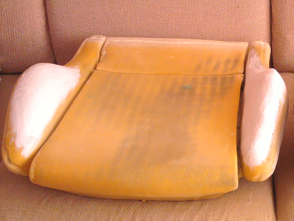

когато лепах със силикона омацах сялата фуга и допълнително сложих едно пърче плат[от дамаска за мебели]върху залепения участък и доста около него за да стане по здраво и да не се накъса около силикона .
Още не е мръднало и не се усеща и вижда че е лепано. :talk:

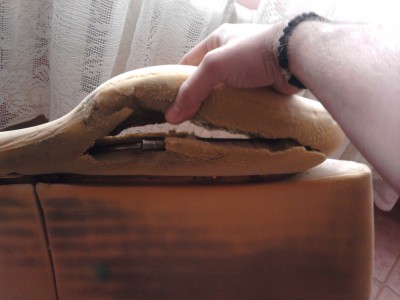

Колеги, извинявам се че не прочетох цялата тема , но въпроса ми е кратък, може ли да се замени само лявата или само дясната част от дунапрена на седалката...
tarikat89
Мнения: 411
Регистриран на: Нед 15 юни 2008 13:29
Re: Изтърбушена седалка...
Мнениеот tarikat89 » Сря 09 фев 2011 1:33
цялата седалка е едно и дънапрена може да се сменя..а ако питаш за самата страна която е повдигната дали може да се сменя,по принцип е заедно целия дунапрен но нищо не пречи да се смени,като се отреже

Взех си една седалка която преди да разглобя изглеждаше учудващо здрава с сравнение с моята, но само на пръв поглед - след събличането на тапицерията е малко по-здрава от тази на колегата scare след като се надъхах от тази много добра тема я позакърпих със силиконче както и повечето колеги тук..но след 2 дена откакто е намацана все още не е исъхнал силикона налълно.Дупката която зееше беше доста голяма съответно и количеството силикон там е голямо и незнам дали въобще ще се втвърди отвътре или ще трябва да го оперирам и да пълня тая кухина с нещо друго scare

Много зависи и какъв е силикона.Има един акрилен,той съхне много бавно.Има един друг дето яко смърди на оцет,той съхне доста по-бързо.Но все пак ако е доста голяма дупката,му е нужно доста време да втвърди.Дръж седалката на топло и ще засъхне няма къде да иде :D

SANDO 1 написа:Много зависи и какъв е силикона.Има един акрилен,той съхне много бавно.Има един друг дето яко смърди на оцет,той съхне доста по-бързо.Но все пак ако е доста голяма дупката,му е нужно доста време да втвърди.Дръж седалката на топло и ще засъхне няма къде да иде :D
Силикона е на бизон и смърди на кисело...не смея да я вкарам всъщи, че ще ми осмърди всичко :mrgreen: Благодаря,Санди, значи има надежда 8) Докато чакам да съхне ще се заема с тапицерията, че е скъсана :drunk

Щом смърди силно,значи е хубав.Поне аз така ги разпознавам.То сега в студеното време съхне трудно.Ще стане :да:

страхотна тема. Утре разтварям лявата седалка , защото като се натисн е с ръка по левия борд се усеща отдолу жИлезото.. за плиткото рекаро става дума. Започнало е най вероятно да "реже" дунапренеца и като опре в кожата резултата ще е фатален :roll: Затова вземам силикон от Практикер, доколкото разбрах - Аквариумен и мажа и левия и десни за всеки случай :beer
