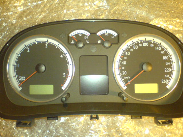

Сега искам да задам същия въпрос както една друга тема и да видим кой какво ще каже ще тръгне ли това табло или няма да тръгне
Вчера случайно ми попадна табло от бора и реших да го пробвам и вижте какво ми изкара таблото. Когато дадох на контакт всички датчици светнаха и ми показа температурата на мотора и горивото. Останаха да светят само еърбега и имобилайзера, обаче след около мин започна да мига и лампата за подгера на свещите и започна да пиука нещо на таблото и да излизат някви надписи. Предполагам че това означава че трябва да се иде на майстор и да оправи таблото и имобилайзера и всичко ще е наред???
Според мен след всички тези които е показало таблото няма да има проблем с тръгването, единствено трябва да се преубучи имобилайзера и това е.

Работеше ли оборотомерът?

Всичко работи вчера го провах и покарах с него, обортомер обороти показва и даже разхода на гориво, май само ще трябва да се убучи ключа, да се спре опцията за накладките и да се оправи индикацията за еърбега. Обаче на някой съм виждал че има индикация за отворена врата и колко км. остават да изминеш с горивото което имаш.
П.П И да питам още нещо, мога ли по-това да разбирам че колата има кан шина и мога да сложа и други табла или вазиси също това с какво IMMO съм?

Ами най-лесно е да видиш номера на оригиналното ти табло
Иначе, ако сложиш 920-табло (т.е. такова с CAN) и тръгне оборотомерът, вероятно колата ти има CAN-комуникация с таблото, макар че това не е гаранция. Чувал/чел съм, че при някои дизели тръгва и КАН табло на кола без КАН, само че не съм се интересувал повече, защото аз имам бензин..

Това табло което съм купил завършва на 920, а старото табло явно е сменяно защото е няква куча марка, има само етикет с номера на таблото и толкова.

За да си разбереш номера на таблото не е задължително да го сваляш, пише го и ако се свържеш с контролера през vagcom (vcds). След като му намериш номера, поглеждаш втората тройка знаци от номера (де факто знаците на позиция 4, 5 и 6).
1JX XXX XXX XX: 919 = без CAN; 920 = има CAN
Коя година е голфът? Ако е преди 2000г., вероятността да има CAN e минимална.
Успех. Пиши пак какво се е оказало.

Лошото е че таблото което искаш ти, ще бъде на 90% по КАН,
само трябва да го намериш, лошото е че в повечето случай само в ebay. И ако си от София или покрай нея може да посетиш Владко

Не ве то ще стане и аз нямам КАН ама всичко тръгна както трябва, единственото нещо което ми остана е да свети еърбега, само той иска КАН, ама тук моя шибан град няма кой да ми я изгаси и сега карам и ацки много ме дразни! Щом си имаш MFA значи и при теб ще стане, ама сигурно ще ти остане да свети тая лампа.

Вие си знаете. Аз не бих се отказал от airbag-овете си в името на едно червено дисплейче по средата.
