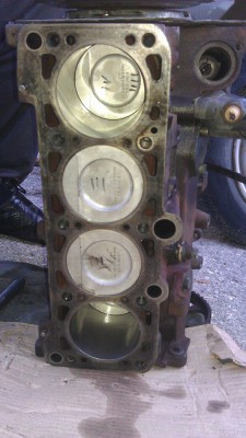

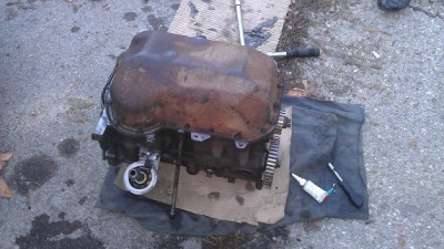

Започна и сглабянето
Искам на благодаря и на колегите tsonkov2805,Golfur и Lucky7o !!

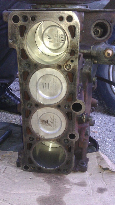

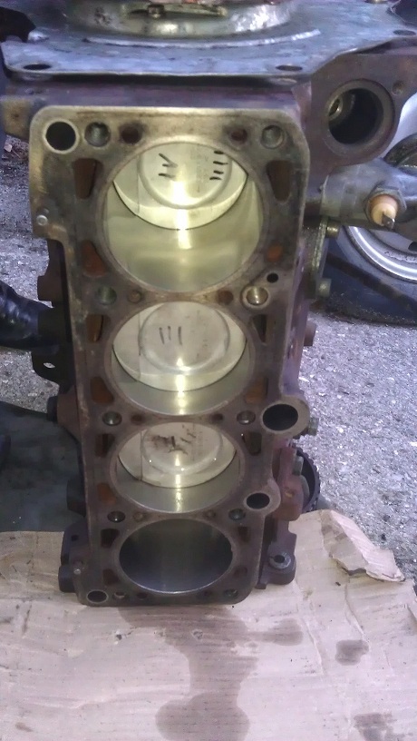

Еее на всичко хубаво ,защо не челоса блока барем всичко като е ново да е ново и изпипано..
Re: МК 2 PB---> ReBorn :)
Stenly написа:Еее на всичко хубаво ,защо не челоса блока барем всичко като е ново да е ново и изпипано..
Ами да ти кажа посъветваха ме да не го правя, понеже буталата са им повдигнати челата

Запуши си дупките в блока,махни си фиксаторите,хвани един хубав,прав камък и му пусни 3-4 дължини,за да разбереш крив ли е,прав ли е? (предполагам някой ме разбра какво имах в предвид
) Защото ако е много крив,ще трябва да го челосваш,независимо че меката гарнитура "обира" някакви си десети.Може и да нестане с гарнитура!
Пък знаеш ли... само предполагам...

miro_hack написа:Запуши си дупките в блока,махни си фиксаторите,хвани един хубав,прав камък и му пусни 3-4 дължини,за да разбереш крив ли е,прав ли е? (предполагам някой ме разбра какво имах в предвид) Защото ако е много крив,ще трябва да го челосваш,независимо че меката гарнитура "обира" някакви си десети.Може и да нестане с гарнитура!
Ами прав е...
