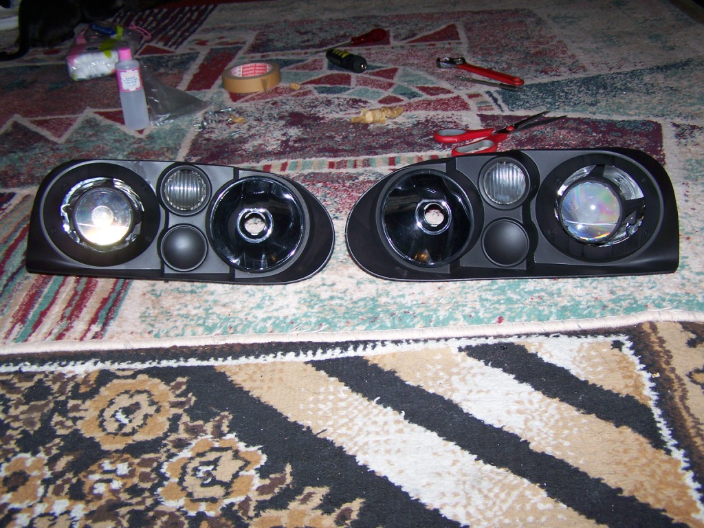

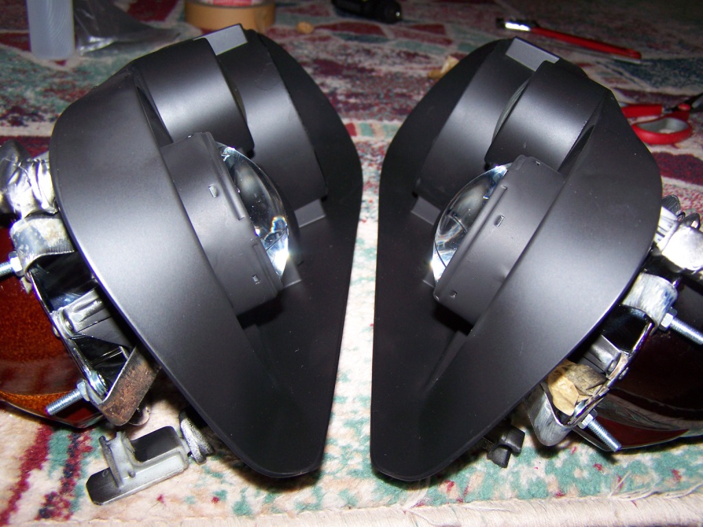

Колеги вече имам други кутии и рефлектори сега ми кажете как да изкарам ето тези щипки да ги прехвърля в другите кутии.Ето снимки на 2 от щипките

Тази от долната снимка излиза със завъртане на ляво за другата не знам.

Първата щипка излиза, като въртиш врътката отзад за реглажа.Развиваш и си готов.

Така мерси много колеги направих ги прехвърлях тука щипки вижте от колко фара си направих един комплект които е идеален.Благодарение на колегите ,,vucata'' и ,,IvailoOo'' имах ето това :mrgreen:
Накрая ето го комплекта които получих идеален просто,сега от останалите ще си направя тези с лупите,а за стъкла по нататък ще си зема кристални,но първоначално ще се карат с обикновенни.И кутиите и рефлекторите които зех вече рязани преди лупите ми няма да се ползват,а ще вграждам в другите два рефлектора и може би лупите ми ще ги напрвя да работят на h4 крушки
Големи благодарности към 2-мата колеги ,,vucata'' и ,,IvailoOo'' евала колеги нямате равни :bowdown :bowdown :да:
Нямам думи за фаровете които се получиха :banana

vucata написа:Станчооо слушай драгенски, пратих ти рефлекторите, изрежи ги по лупите и си купу кристални стъкла за 40 лева и си готов !
Те рефлекторите са си рязнати точно по шаблон на лупи от Е36-ца,с различни лупи ще се получи мн трудно,ето какво сътворих със същите лупи :да:

Това направих аз от два смляни фара черна Хела. Лупите са от Пунто МК2 малки и компактни от форума на Фиат за 25 лв. двете :mrgreen: Още не съм ги монтирал на колата, но и това ще стане като закупя HID.
Това беше в началото :mrgreen:

изглеждат страхотно колега, дай снимка отзад
