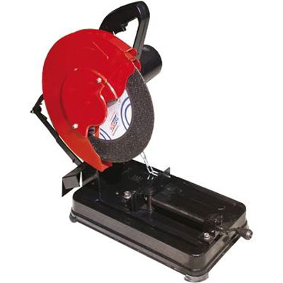

[quote="KingoftheROAD"] Реже се с големия шлайф на ръка, и сега разбирам колко ценна е машина за рязане на профили (циркуляр за метал)
Колега по-добре с големия шлайф на ръка от колкото с такъв циркуляр.Имах такъв и го изхвърлих(подарих го на един приятел)Конструкцията ми е толкова кекава,че като почнеш да режеш режи по-криво от на ръка,така се усуква че......Ако си купувате такъв циркуляр трябва да е нещо марково като тези:

Аз имах такъв райдър.Машинката работеше безотказно 5години.Нарязала е километри желязо е и на края изгоря.Единсвеният проблем на тези машини каквато и марка да е е,че ждига много прах.Но за домащни нужди и не профисионална работа всеки ден е идеална. Е има и каде по добри варианти http://www.onlinemashini.bg/nastolna-otrezna-ma6ina-za-metal-turbo-k-1200w-rems/5755, но кризата не позволява
