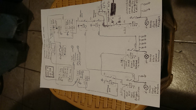

Реализирана схема на подгряване на антифриза независимо от околната температура
- samo ra4na na zavoite
- Мнения: 883
- Регистриран на: Нед 27 яну 2008 22:07
Re: Подгряване на антифриз Голф 4
Колега ти да не си скучаещ електро проектант :) Малко не ми стана ясна логиката на релетата за време.

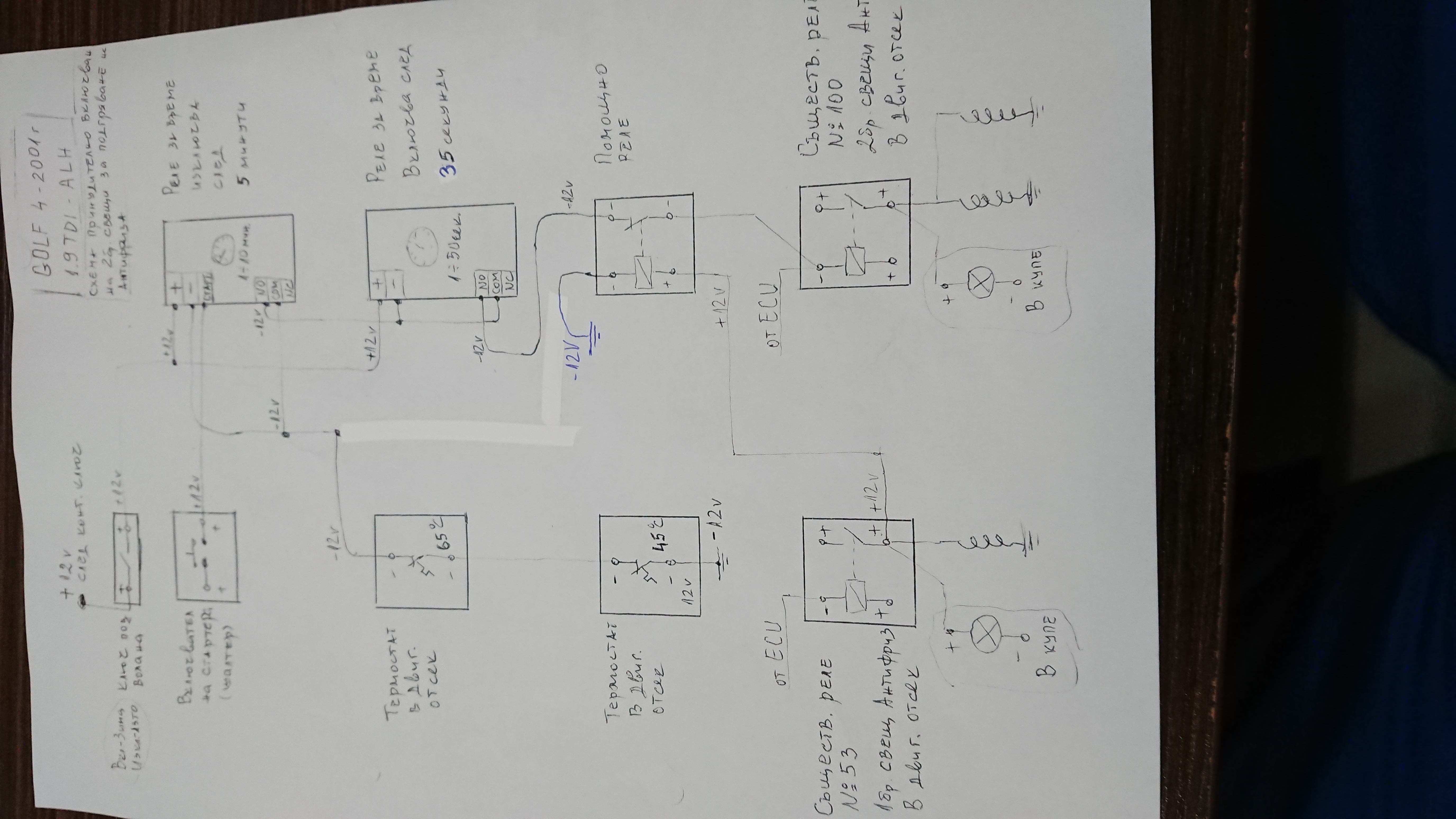

Да колега, ще се опитам да обясня схемата:
В момента на стартиране на двигателя включва първото реле за 1-10 минути (колкото го настроиш, аз съм го настроил на 4 минути защото колата се кара само градско и времето на пътуване е от 5 до 10 минути и оставям малко време на генератора без допълнителен товар да възстанови акумулатора, ако се пътува повече време може да се настрои на 8 минути), след 35 секунди включва второто реле (даваме 35 секунди да възстанови акумулатора след запалване) и подава минус на двойката свещи за подгряване на антифриза, ако са изпълнени следните условия:
1-Антифриза е под 45°С (разрешение от термостатите, купих ги от магазин за електроника струват 1-2лв)
2-Първата свещ на Антифриза не е включена (т. е. Не се е включил подргев от ECU, при мен се включва под (-2°С)).
Схемата не е сложна, но върши работа особено при температури около 0°С.

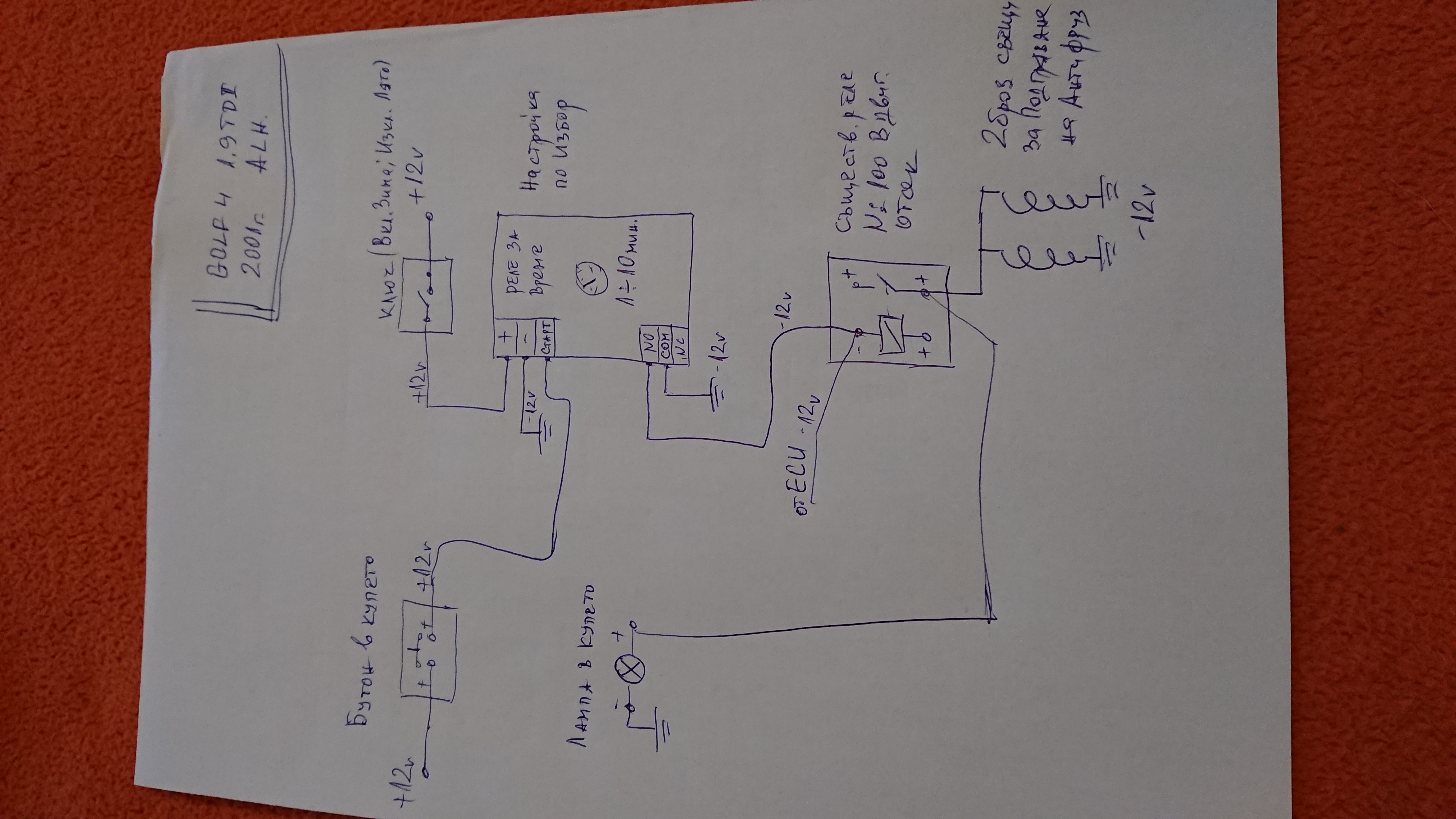

Специално за колегата muns61, Трябва едно реле за време и един бутон в купето може и без сигнална лампа.
