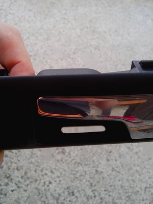

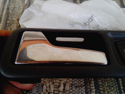

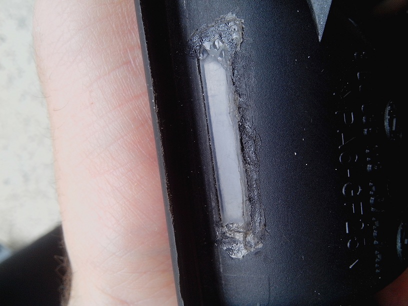

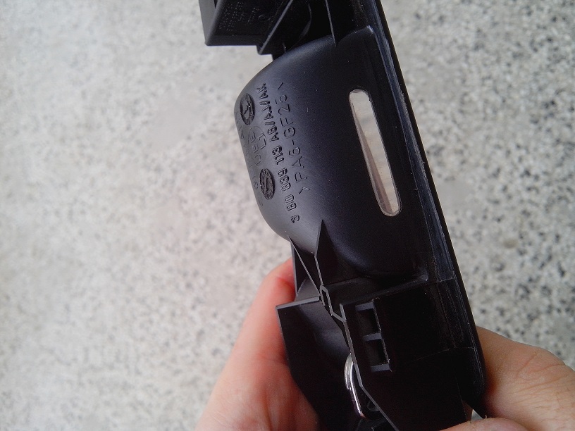

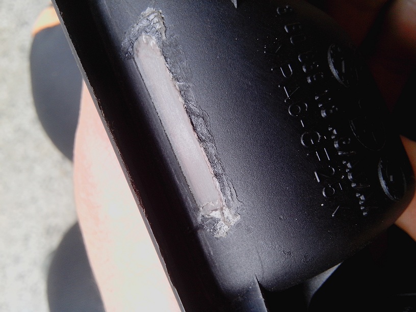

Здравейте колеги,ентусиазиран от поста на колегата Petyoffy или по точно от снимките,който предполагам са оригинално така,реших и аз да си запълня времето като се постарая да се доближа максимално до оригиналъъ :mrgreen

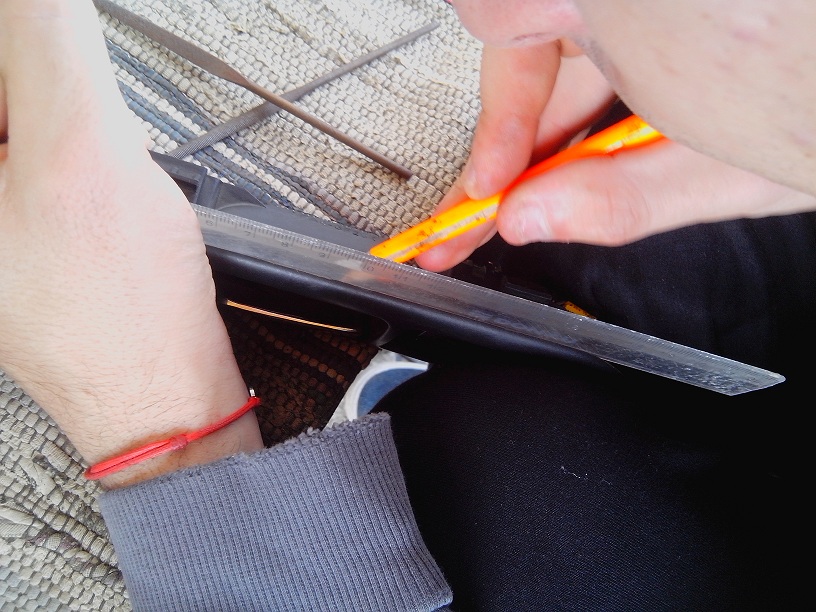

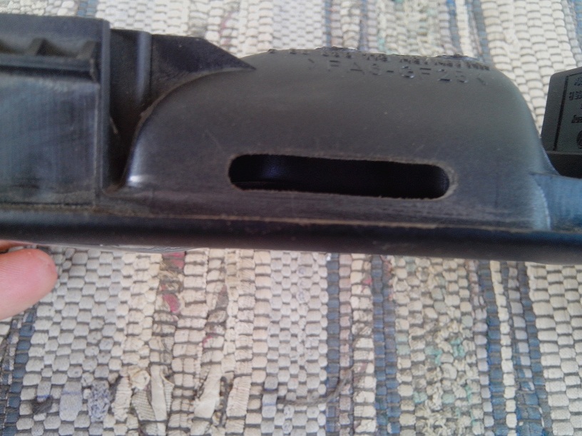

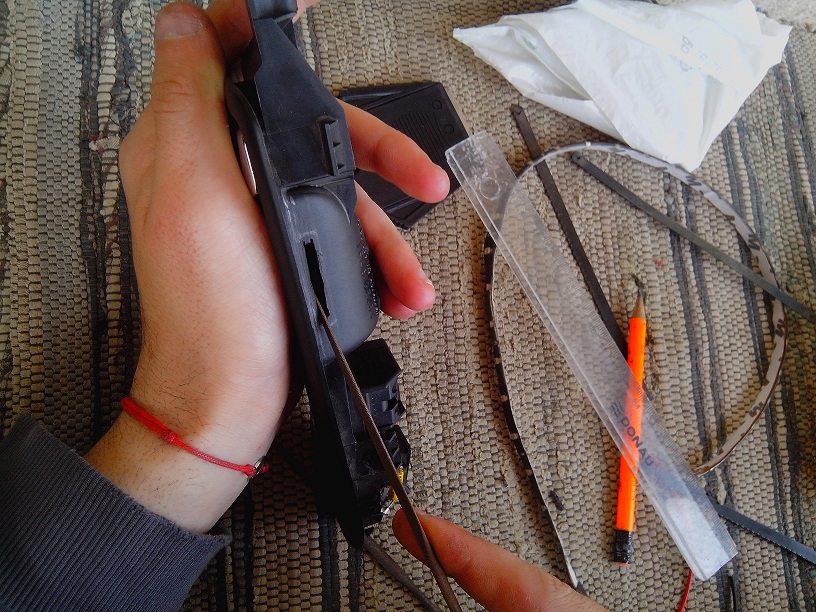

Та започнах,сваляне на кората и на дръжката после умуване и чертане.

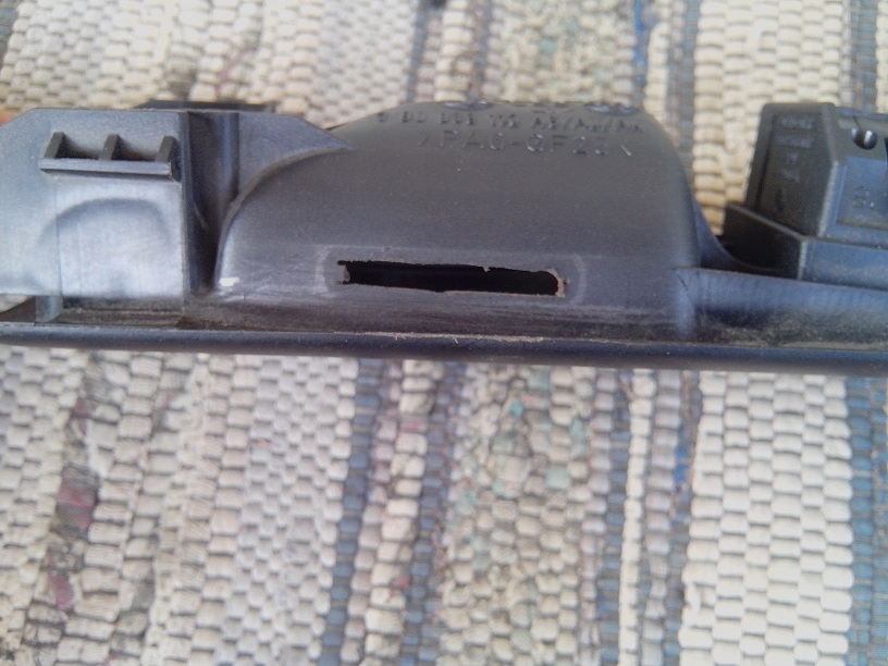

След това направих процеп с поялник за да мога да вкарам ножовка.
И се започна с пиленето....
Тука вече е оформено,но нарочно му заоблих крайчетата.

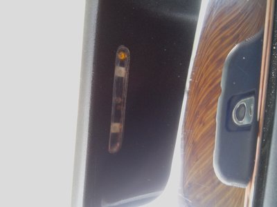

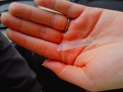

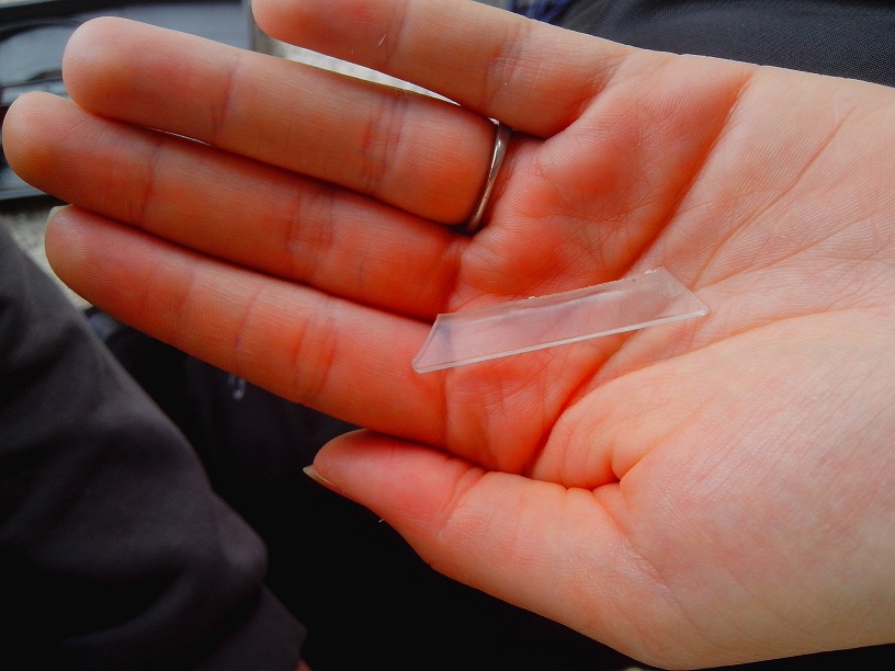

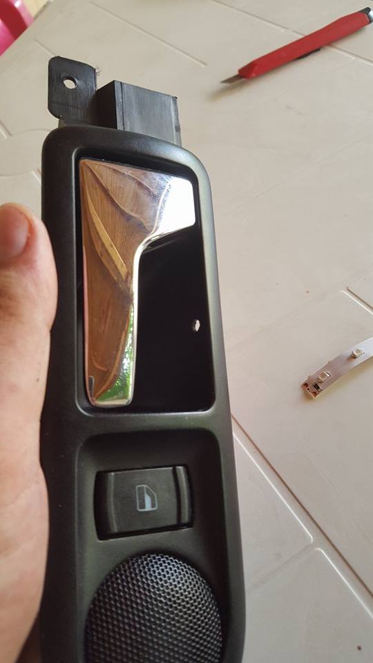

Дойде и въпроса дали да е с бъркалка или линия,но се спрях на триъгълници :inicz така де :mhihi
Заготовката
И вече поставена на място
Лека заигравка с поялника

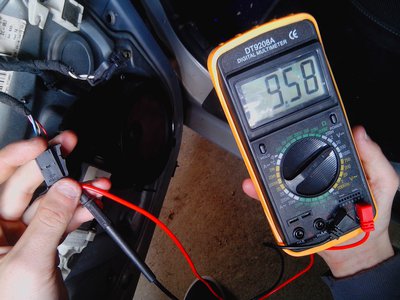

Исках като го свържа да мога да ги регулирам заедно с таблото,затова замерих и установих че + е чисто червената,а - е синята

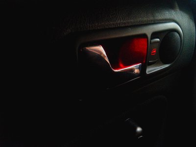

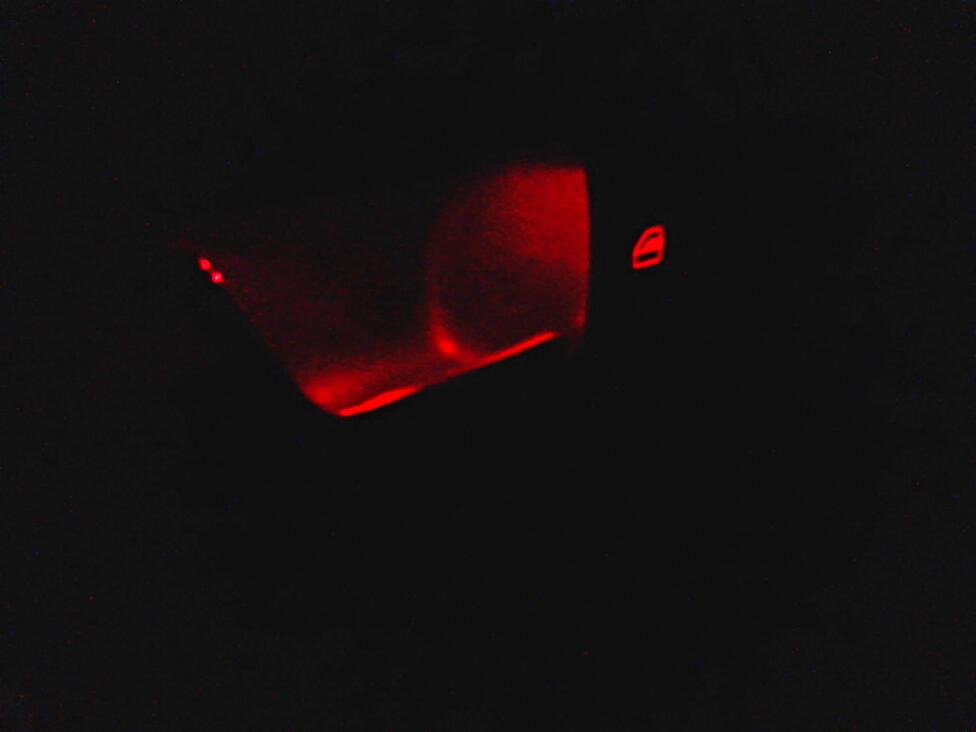

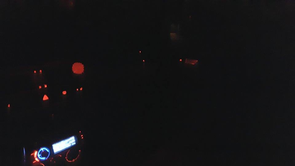

И крайния резултат
Само на снимката не е на напълно усилено,довечера ще направя по добри и ще ги кача.
Това е от мен. :love.vwclub

Мнениеот toppito » Пет 15 май 2015 6:35
Ефекта които търсех е повече от задоволяващ.Загатва къде е дръжката без да дразни.

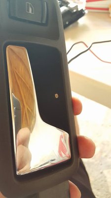

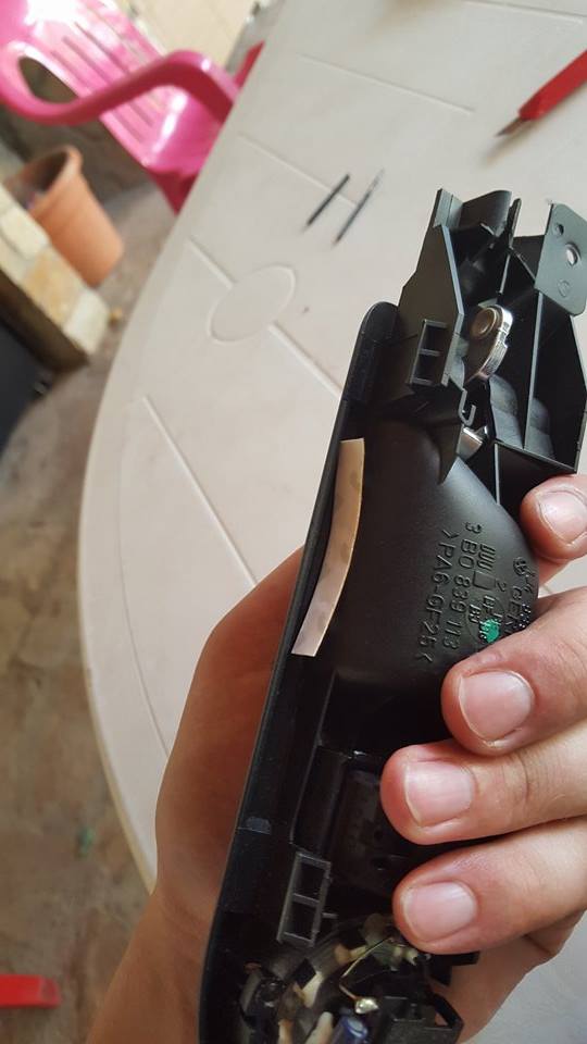

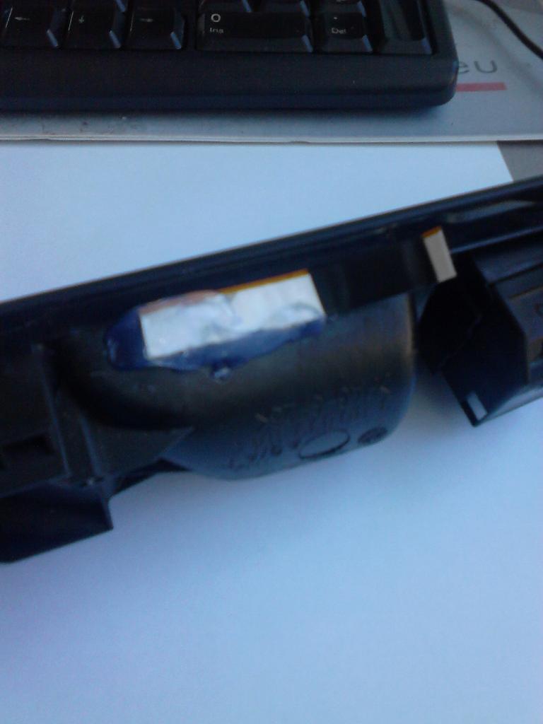

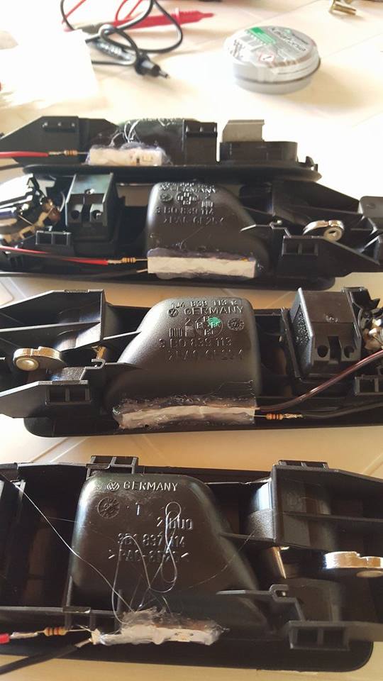

Ето как се получи при мен. Запълних отвора със силикон и докато беше топъл направо залепих лед лентичката в/у него.
П.П. Извинявам се за качеството на снимките, но толкова може телефона, а уж е 3mp :Mr Green Fun При интерес мога да снимам и как се вижда вечер, но с фотоапарат (:

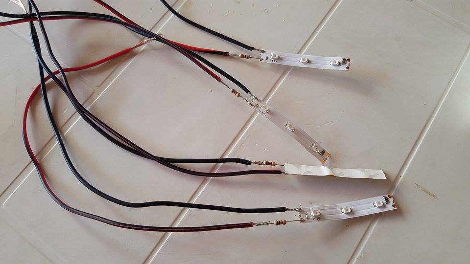

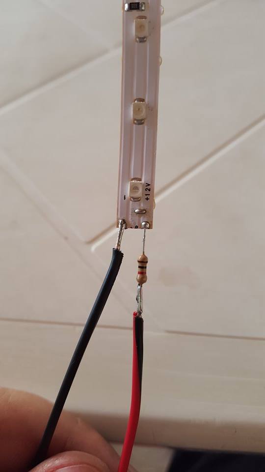

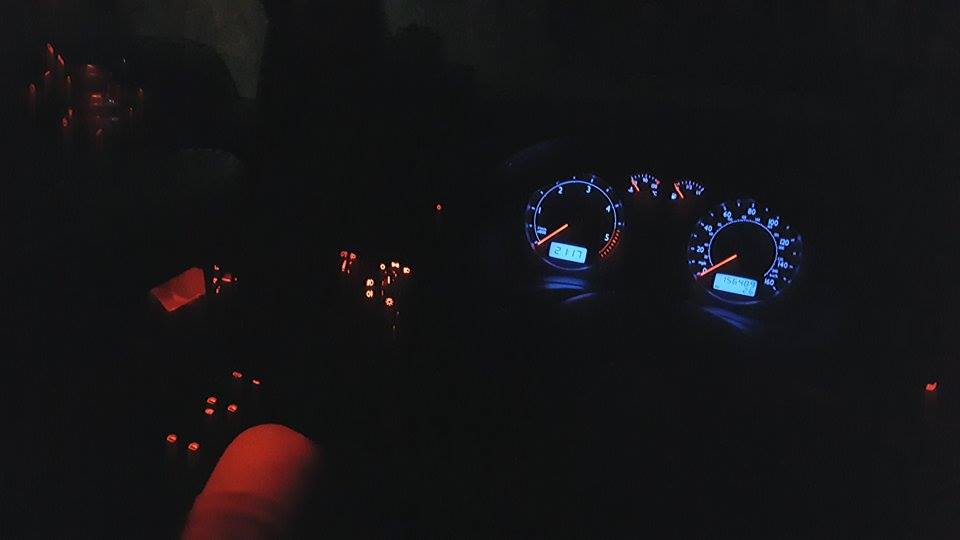

и аз също се заех с процедурата тези дни.ефекта от резисторите(1 кило ом) е много добър,въпреки че снимките залъгват за по-силна осветеност.Тези дни ще сложа по един диод и в краката на шофьора и пасажера и да се надяваме да не е много циганско,иначе ще изхвърчат в кофата.

Мнениеот motukata » Чет 06 авг 2015 0:00
И ЗА ФИНАЛ:

Колега, защо си сложил резистор на плюса към лентата? Така или иначе на самата тройка си имаш резистор, твоят е излишен, най-много да не светне.
motukata
Мнения: 53
Регистриран на: Вто 15 дек 2009 20:08
Автомобил: mk2-mk4
Двигател: ABF-ASV
Местоположение: Видин/Варна
Re: ЛЕД Осветление в дръжките на вратите отвътре в Голф 4
Мнениеот motukata » Пет 14 авг 2015 0:53
намалям силата на светене

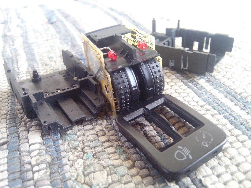

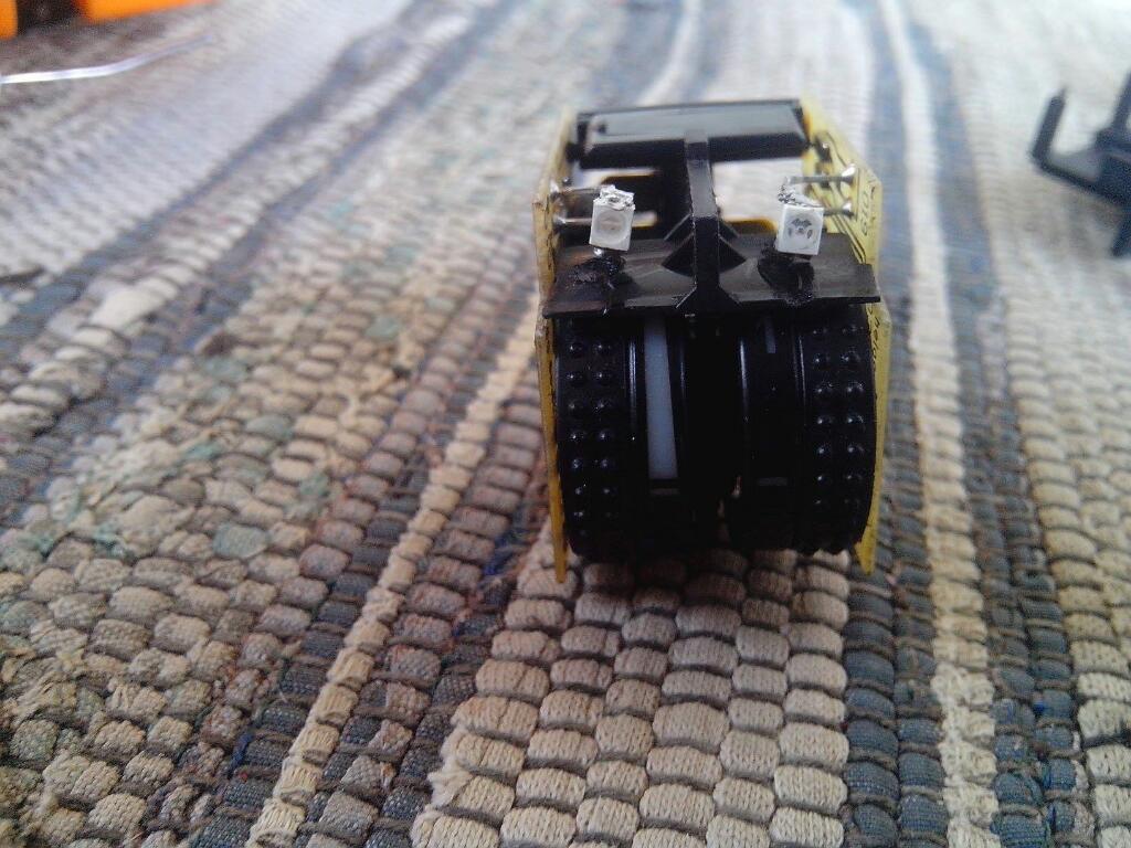

Колеги, някой запознат ще ми каже ли, какви са диодите, които се използват в някой бутони освен тези, които са SMD.
Искам да сменя в копчето за регулиране на осветеноста и височината на фаровете, но вътре са едни като обикновенни. Ще ми трябват показателите на самите диоди за да купя и да ги сменя :)

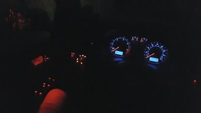

Към колегата Dpapazov,значи аз не съм търсил други,ами от лентата където слагах на дръжките взех само диодчето,и като се разглоби копчето мерни виж кое е + кое - и с клещи счупи червеното балонче без да дърпаш или въртиш,само със стискане.И после запой диодчето на стърчаштите телчета.
На самите врътки е същото,нямам снимки.Ето разликата с копчето на фаровете преди неговия upgrade.
