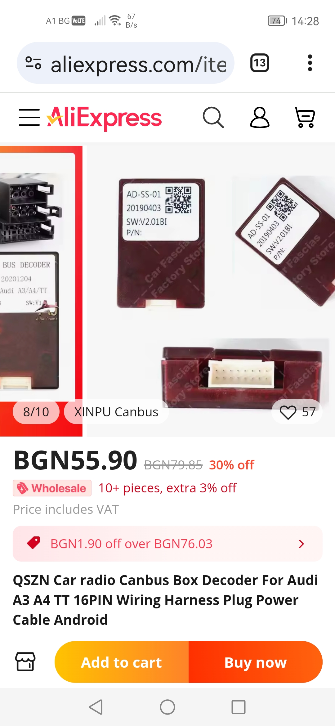

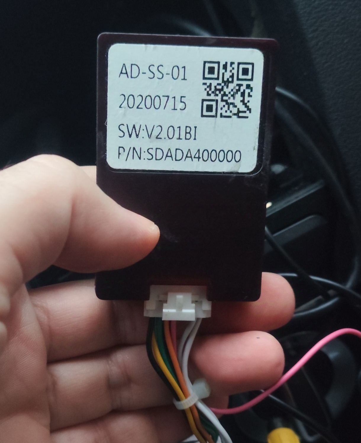

Някаква идея какво е това ?
Онзи ден изваждах медията и го видях. Има два изходящи аудио чинча и един розов кабел с надпис "BRAKE" но никъде не са свързани.

QSZN Car radio Canbus Box Decoder For Audi A3 A4 TT 16PIN Wiring Harness Plug Power Cable Android
RP5-AD-001=AD-SS-01
jasenski
Мнения: 45
Регистриран на: Пон 07 авг 2006 14:28
Re: Монтаж на китайска андроид медия на мястото на оригиналната
Мнениеот jasenski » Нед 15 дек 2024 14:32
dontaskdontsay
Мнения: 1468
Регистриран на: Вто 11 май 2010 17:33
Автомобил: Golf III 1.6 1994
Двигател: ABU
Мнениеот dontaskdontsay » Нед 15 дек 2024 16:07
Благодаря за информацията, но на мен нищо не ми говори :redface
Каква му е ролята, за какво се използва.

RS232, K-bus, Can-bus, Ether Cat...все протоколи за пренос на данни, съответно обвързани с необходимия хардуер. Това обаче е тема за друг форум. За тук накратко нещото служи да си комуникира медията с мултифункционалния волан, дисплея на таблото и т. н. всички умни модули в колата.
