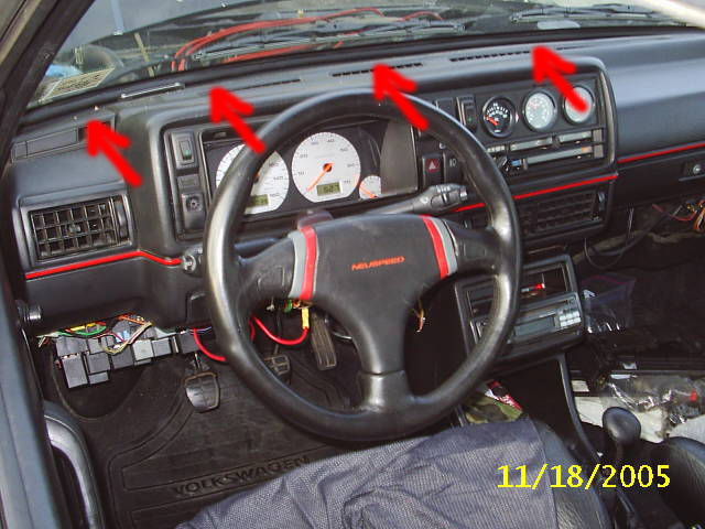

Изпълних го успешно това укрепване, но имам друг проблем:
както преди него така и след него, цялото ми табло има луфт от 2 сантиметра спрямо уплътнението на прозореца и се вижда ламарината под него, и ме дразни адски като се загледам на там, от какво може да се е получило това, нормално ли е? :roll:
