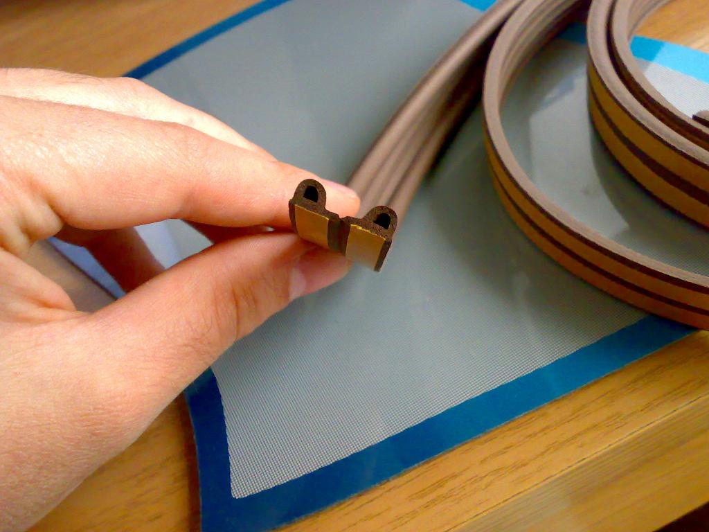

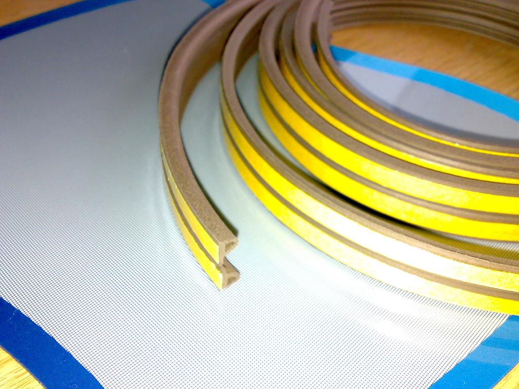

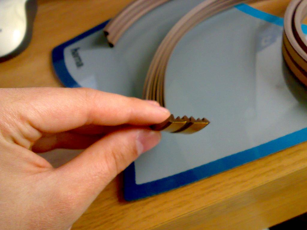

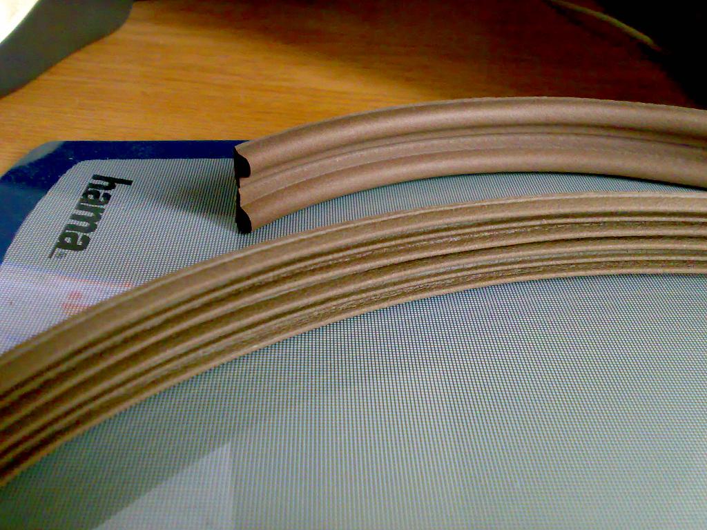

ето и още видове уплътнители които могат да се разделят на 2 в зависимост от площта.Някаква смеска между дунапрен и гума е и е доста меко-например с него си изолирах да не ми тропа подлакътника в колата
