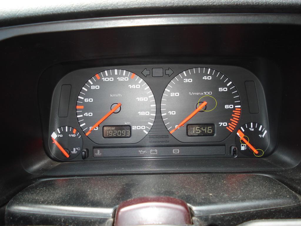

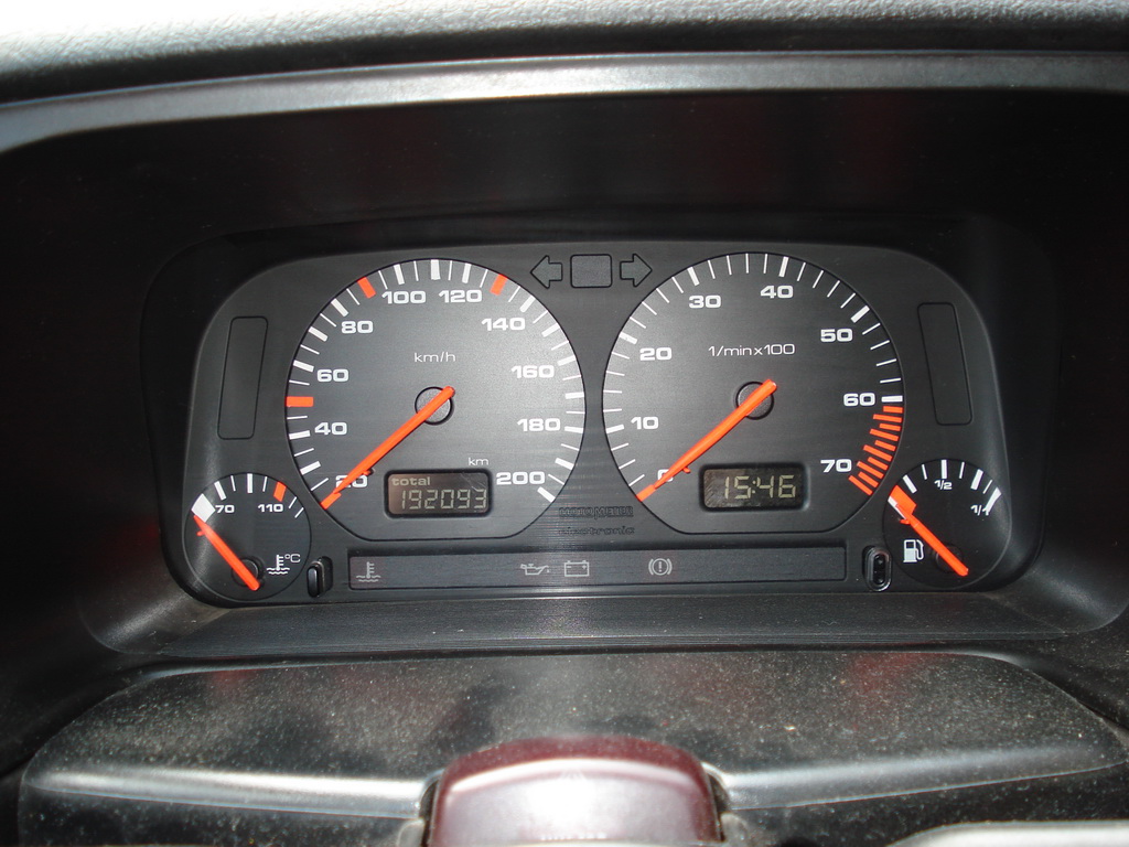

Ето нещо и от мен
сори за качеството на снимките

колега как направи стрелките червени??

Най-лесния начин по принцип е с червен маркер за CD-та. Купуваш си един и си в играта! :D
S_V
Мнения: 54
Регистриран на: Пон 05 фев 2007 2:43
Re: Смяна на осветлението на таблото
Мнениеот S_V » Пет 17 апр 2009 21:09
с етикетчета за цени :lol:

S_V написа:с етикетчета за цени :lol:
Е те това ако е верно,те признавам :063:
S_V
Мнения: 54
Мнениеот S_V » Съб 18 апр 2009 1:32
съвсем сериозно

shveda_
Мнения: 370
Регистриран на: Пон 22 сеп 2008 14:54
Мнениеот shveda_ » Пон 20 апр 2009 16:45
ти хубаво си го направил твоето ама вчера на мен не успя да ми обарнеш дисплейите на километража.какав брат си ми тогава :063:

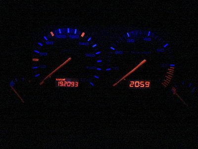

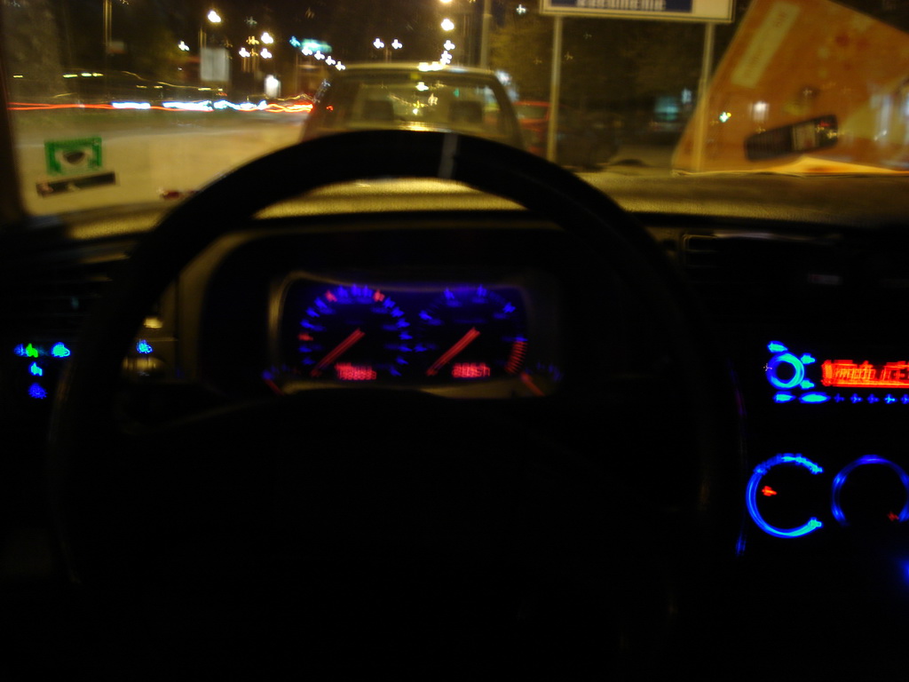

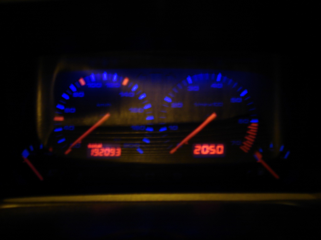

А с какво се осветява?

Мнениеот S_V » Пон 20 апр 2009 17:29
shveda_ написа:ти хубаво си го направил твоето ама вчера на мен не успя да ми обарнеш дисплейите на километража.какав брат си ми тогава :063:
иначе не живо си е голяма газариика.
ти не посмя да продалжиш ;)
със 6 (5мм) неонови ненасочени диода
а всички по големи деления пак с разли лепки

За да се отразява светлината, УВ диоди ли трябва да са или просто сини диоди?
S_V
Мнения: 54
Мнениеот S_V » Вто 21 апр 2009 15:01
УВ диоди
сорри но касно се усетих да направя снимки ако някои има интерес .... но има някои работи за доуправяне и мога да цакна малко като го отворя пак
