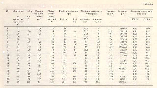

Според таблицата трафчето ти е 130Вт. 3,3 навивки за един волт, демек първичната трябва да има 230х3,3=760 навивки, проводникът трябва да е с диаметър 0,56мм. Вторичната трябва да е 16х3,3=53 навивки, проводникът максимално дебел, колкото се събира в макарата. Между отделните слоеве трябва да има хубава изолация, между двете намотки трябва да има още по-хубава изолация. Навиването на ръка е по-лесно, ако проводникът се опъне някъде и се върти макарата, навивките трябва да са добре подредени, защото иначе няма да се съберат в макарата.

Диаметъра на проводника не съответства на този от таблицата (ако приемем, че моя траф е този под №12), иначе другите параметри са точни.

petiowolf написа:Диаметъра на проводника не съответства на този от таблицата (ако приемем, че моя траф е този под №12), иначе другите параметри са точни.
Надявах се да използвам първичната намотка без пренавиване. При сегашното положение с проводник Фи-0,9 мм. и незнайно колко навивки как да процедирам? Няма ли подръчни материали, с които може да се направи изолацията? На клипчето ми изглежда, че пича ползва хартиено тиксо??
Твоя траф изобщо не е мрежов траф, в стабилизаторите няма такова животно, недей да търсиш съответствие. Има подръчни материали, ама ............. Трябва да са механически здрави, да са тънки, да издържат поне 150 - 200 градуса и прочее. Прекаляването с дебелината на изолацията довежда до прекомерно загряване на вътрешните навивки. Може да изглежда, като хартиено тиксо, ама не е. Развали някое зарядно от телефон или нещо от този род, вътре има такова готино тиксо, няма нищо общо с хартията. Включваш предполагаемата първична в контакта и опипваш трафа, ако загрява прекомерно, значи не става. Навивките се броят като се навият няколко навивки с примушване и им измериш напрежението. Мултицетите от 5лв не могат да мерят ниски променливи напрежения, мултицетът трябва да има 2 волтов обхват за променливо напрежение. После, като знаеш, че 5 навивки дават 1,35волта, можеш да сметнеш колко навивки има първичната.

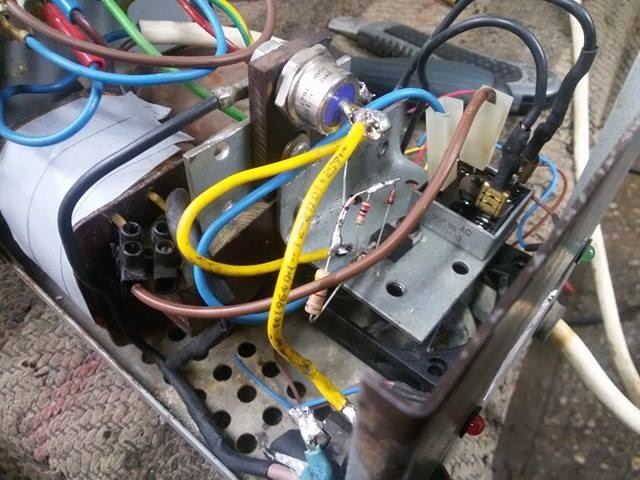

Преди месец правих зарядното за приятел. Най-голям проблем видях докато подбера правилния ценер. Първия беше пробил и зарядното не тръгваше. Втория беше с напрежение доста над 15 Волта, даже към 16 Волта. Едва третия беше с напрежение около 15,4 Волта. Така след тиристора, на изхода на зарядното се получаваше около 14,8 Волта. Затова на управляващия електрод на тиристора последователно свързах диод 1N4007, за да може така "изкуствено" да докарам максималното изходно напрежение около 14,2 Волта...

След като сложих вентилатор на тиристора и греца, нещата са по-добре. Заряда приключва на 14.7в и тока пада на 500-600мА. Ще си сменя ценера и ще сложа малко по-голям резистор.
