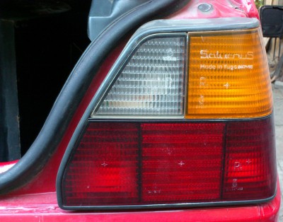

ето нещо измислено от мен,надявам се да ви хареса.Доста се чудя за мигача,но ме е страх,че през деня няма да се вижда гостатъчно и ако някой ме запардоса отзаде неми се мисли.

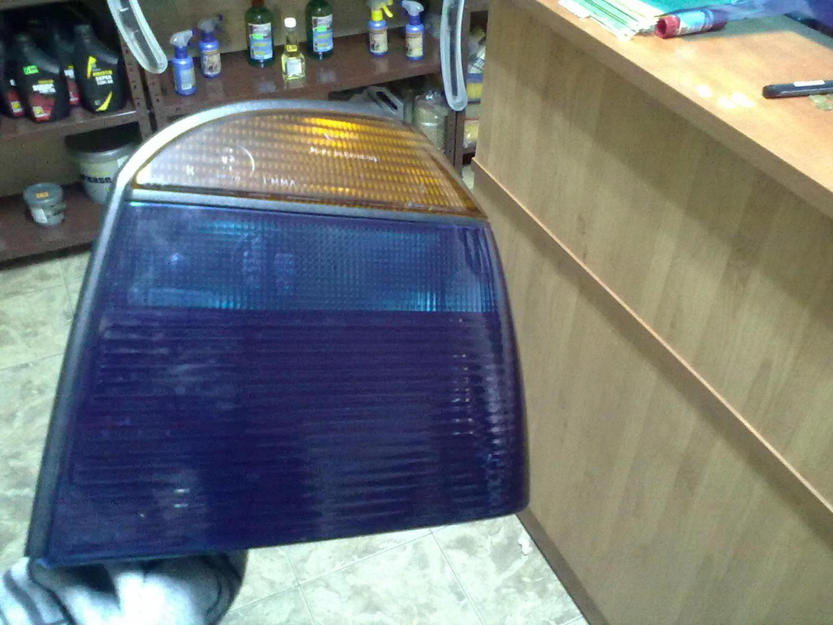

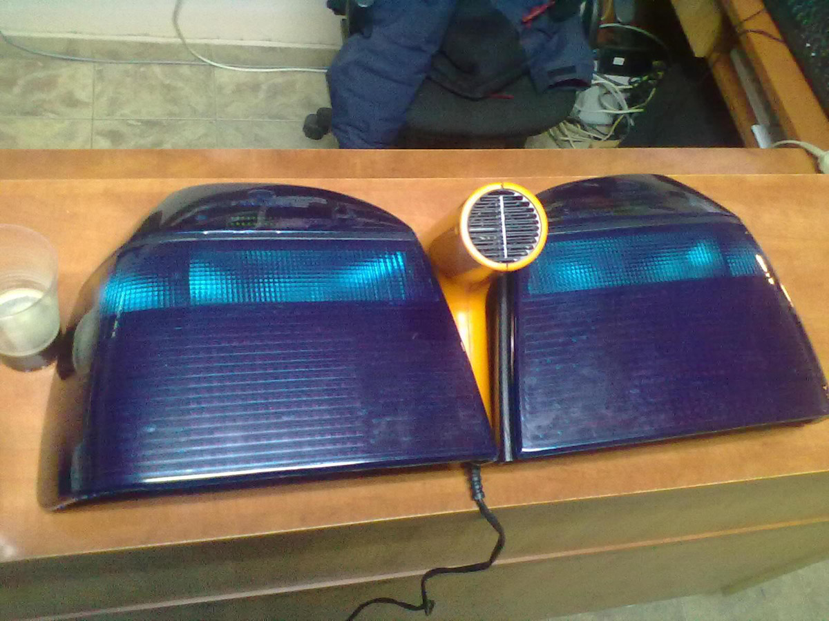

Ето тука малко зарибявки със синьо транпарентно фолио за фарове и стопове пресни пресни от тази нощ :drunk :screwy
Ще ги гледам после на дневна светлина, че снимките малко лъжат :roll: а и този телефон с "минус" 2 мегапиксела :oops:

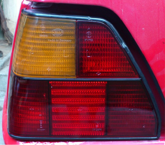

Ето моите как станаха със спрей + лак. Преди да почне да се пръска със спрея върху стоповете се минава целия стоп (или само там където искате да е червено) с водна шкурка. Аз ги минах целите с водна 2500. Тази процедура се прави, за да може боята да хване хубаво върху стопа. След като се мине със спрея, се запечатва хубаво с лак. Общо взето това е...
Така изглеждат секциите като се минат с водната шкурка (по-матови)...
И вече готови стоповете :)

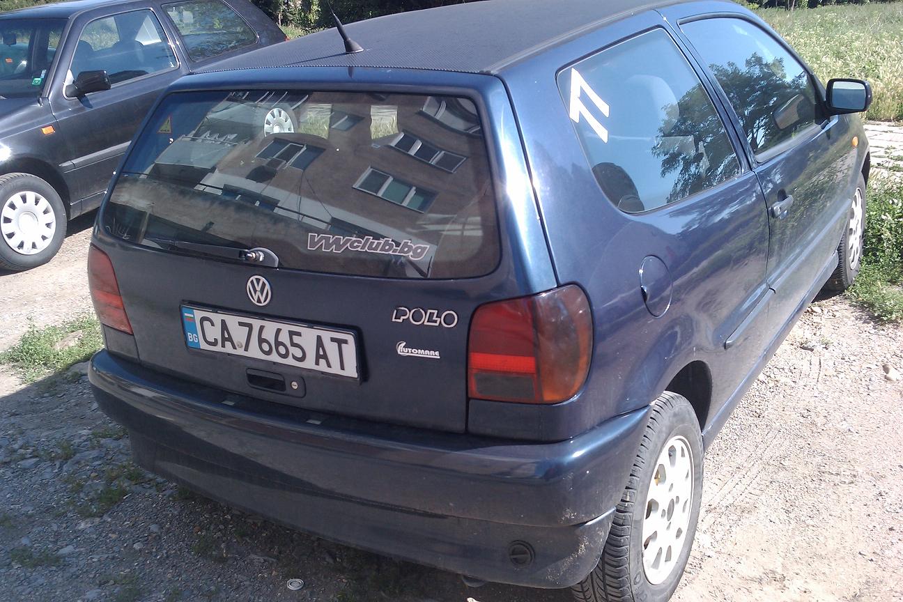

Мнениеот martom » Сря 03 юли 2013 19:28

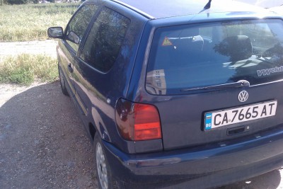

Ето какво направи бате Мирко.Затъмнен е само мигача.

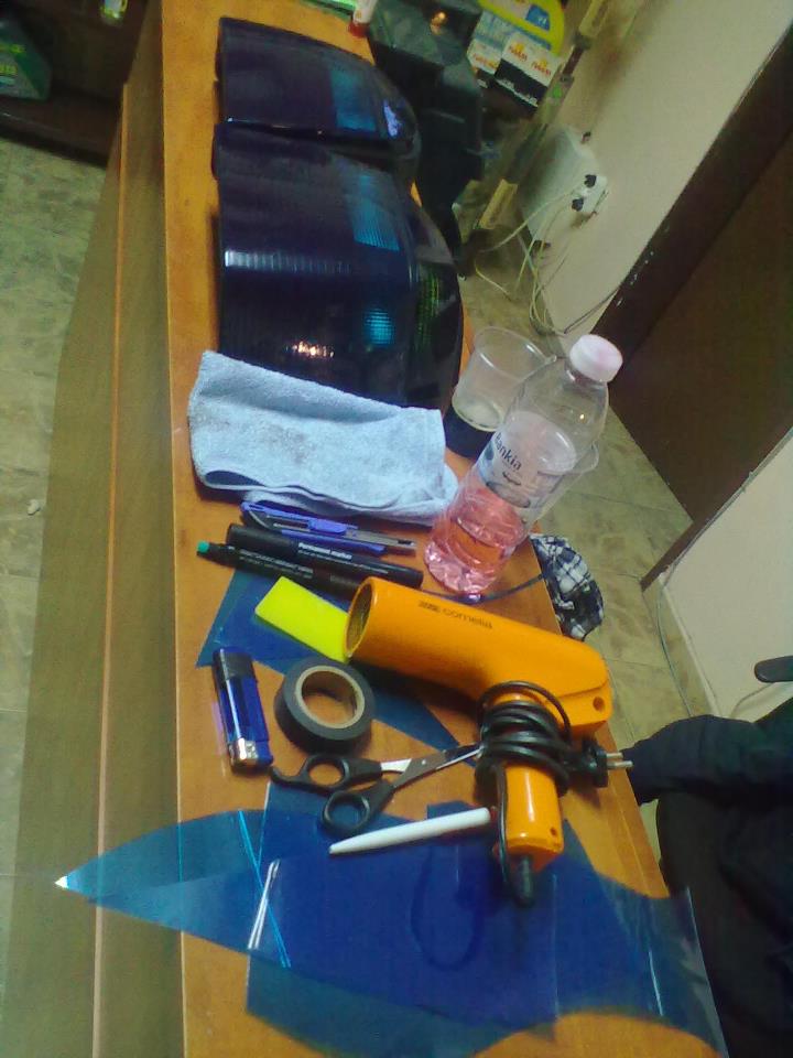

Ето с едно хубаво и много евтино фолио (100х60 см - 4,68 лв.) от гр. Варна квартал Колхозен Пазар какво сътворих... Има различни проценти на пропускливост и широка цветова гама, вече няколко коли се "тунинговахме". :mhihi
