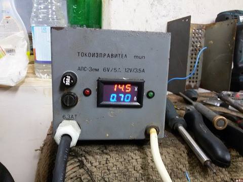

Ето я окончателната схема и вид на зарядното. След като изпуках ВТ152 минах на КТ704, че по-малко елементи има и шанса да се повреди нещо е по-малък. Отначало вдигаше 15 волта, но сложих шотки диод 1N5819(R1 e 470ома нямаше друг в наличност) и нещата се стабилизираха на 14.5 волта. Благодарности на всички, които помогнаха.

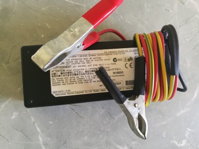

Следя я тази тема от доста време и накрая и мен ме досърбя да направя схемата на батВенци. Особено след като попаднах на дефектно лидълско зарядно - май съм единствения карък във форума, който е уцелил такова
Поне ми свършиха работа кабелите му с щипките

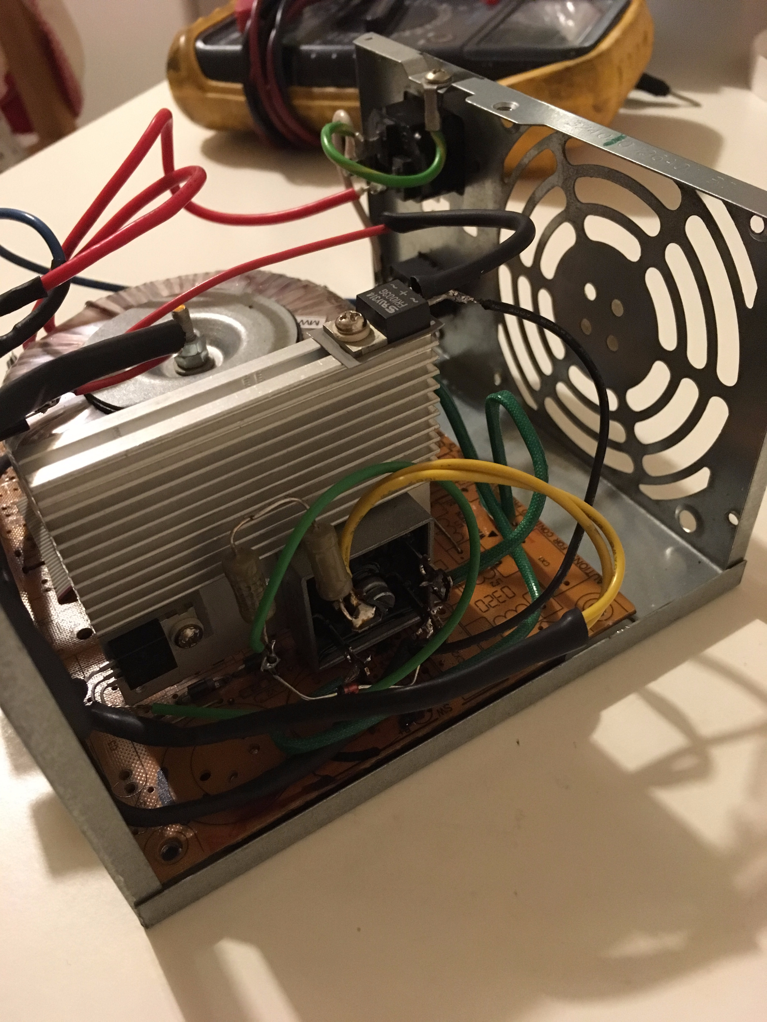

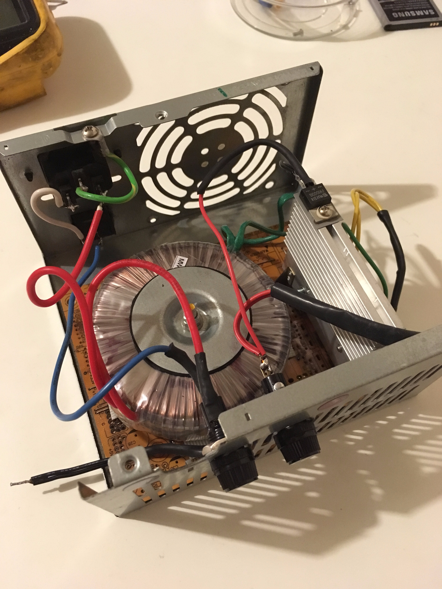

Използвах кутия от АТХ (класика), даже ползвах платката му като основа, след като махнах всички елементи. На снимките се вижда междинен етап, забравих да снимам точно преди да го затворя след корекциите. Е, изпуках един бт152, ама така е който го мързи да чете, после се сетих да отворя дейташиийта и да видя, че тока на гейта е 10 пъти по-нисък от на кт708
. После прегледах и всички страници в темата и видях, че колегите даже са коригирали схемата за бт152.
Вързах и вентилатора - от мързел го закачих на изхода и сега си имам нещо като вентилаторен амперметър
Някой ден ще го вържа по-хубаво.

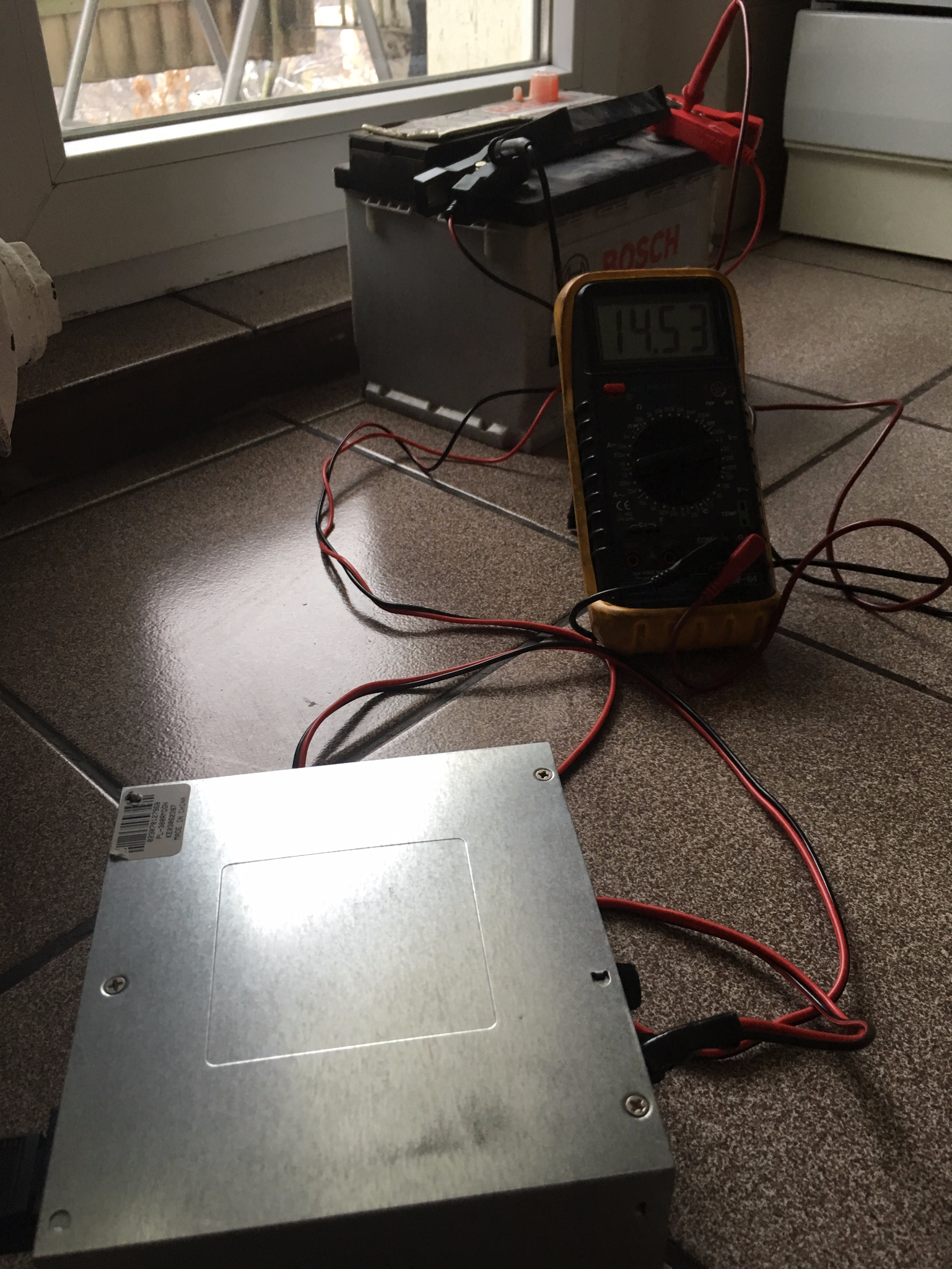

Тествах с полуумрял акумулатор, седял над 6 месеца на терасата, последно го зареждах лятото.

На празен ход напрежението е от 12.8 до 13.1 V, при свързване на акумулатора се покачва (зависи колко е изтощен). При мен като закачих стана 13.8/4.5 А, но сравнително бързо се вдигна на 14 и тока спадна. На последната снимка се вижда след около 5 часа заряд и пауза, тока е 1.9 А (или поне толкова ми показва мултицета). Максималното напрежение е около 14.6 и ще го оставя така
