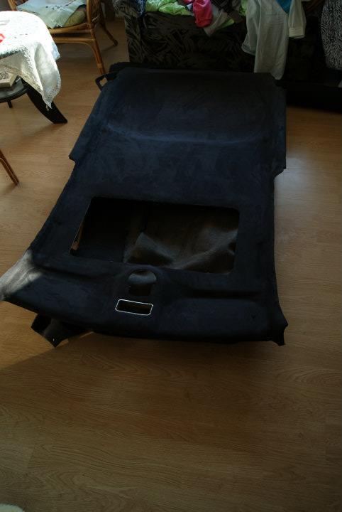

колега къде е снимката на готовия таван ?
аз моя замислям да го правя като този на снимката само някой по-запознат ако може да ми каже какъв е плата и да търся из Варна... на велур ми прилича, но все пак да питам.

Ето ги снимките:
Както някои беше писал остави малко повече отсрана и го залепи на гърба
Не забравяйте при монтирането да вкл.буксата на плафона както аз направих
Опит за пръскане със спрей върху една от пластмасите
Извинявам се за закъснението на снимките,но тинейджърите все нямаха време и се наложи да се справям сам :banana
Туй :търсачкаа е голяма работа(Ето как се качват снимки във форума
в ОФФ-Топик - други
Vito :bowdown
Снимките са правени с телефон.Качеството не е мн.добро.Плата беше еластичен във всички посоки с мъхест гръб и не използвах дунапрен
