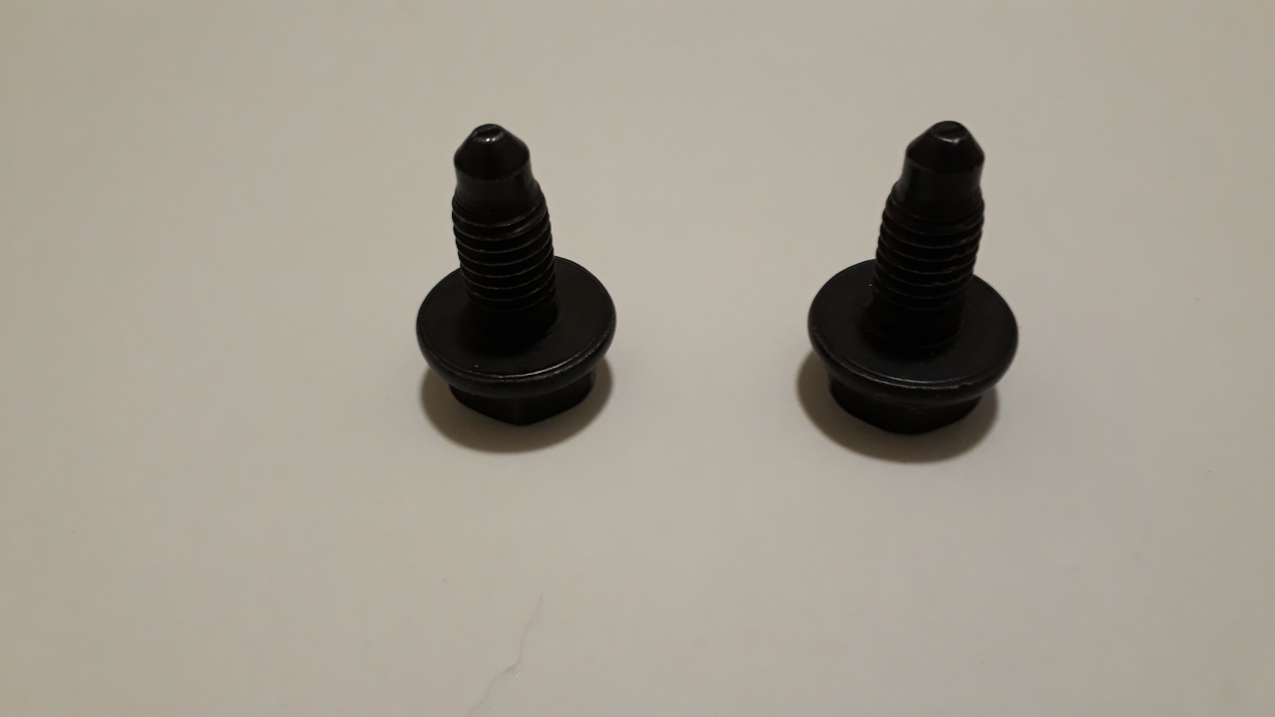

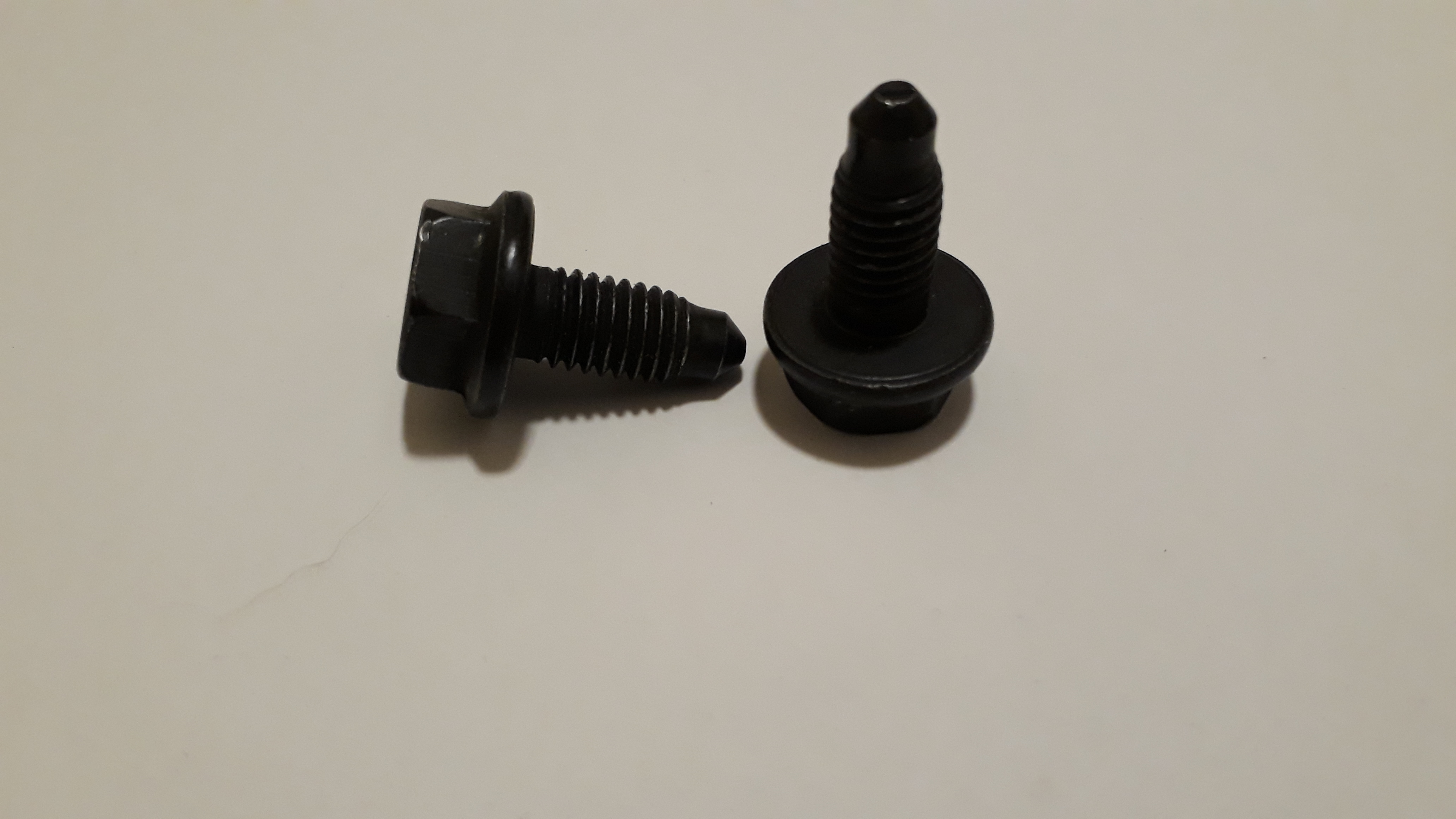

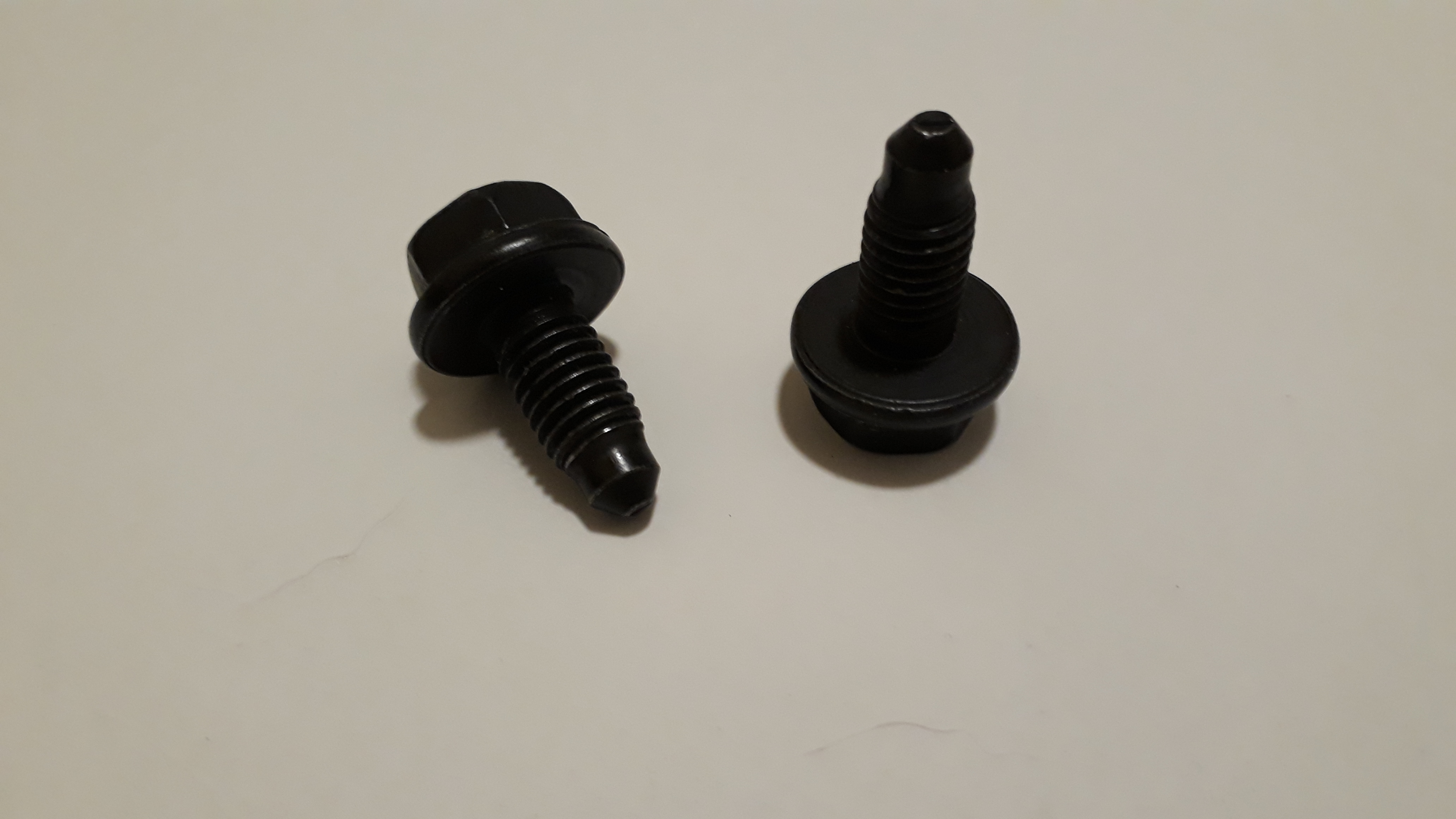

Здравейте колеги ,
От два дни правя ремонт на клапите на парното .След като раглобих всичко и ги поправих ,днес взех да събирам .Вече на привършване установих че са ми останали от някъде два болта. Може ли някой да се сети къде стоят .Гледам че не са за подценяване защото са сравнително големи 8/18 мм .

Вариант 1 отстрани на таблото. Вариант 2 мисля на средната конзола пред скоростния лост 2те ламарини. Много отдавна съм го правил и не мога да се сетя за други места. Виж темата от началото, може някой колега да е снимал подробно.

Открих къде са били . Освен двата особени болта на кормилния лост(теси с плоските глави които се развиват със секача ) имало още два на една планка но са отзад ,затова не се виждали местата.

icon_idea Аз си завивах болтчетата в хартиено тиксо с надпис от къде са свалени и поред на сваляне.
