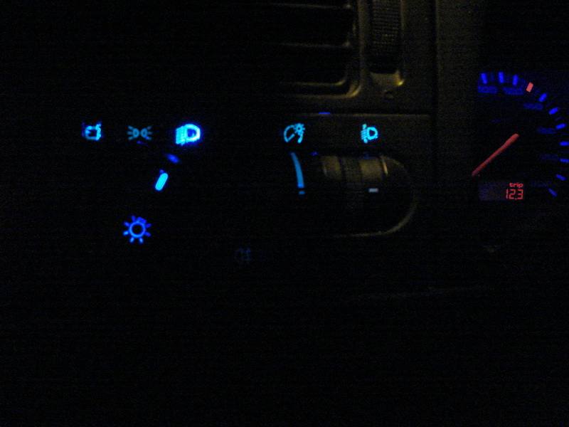

Някой ще помогне ли за смяната на осветлението на копчето за фаровете ? Колата е Венто 1.8 ABS. Днес свалях панела и го разглобих и разбрах, че крушката за осветяването на символите (тази която се вади с отвертка) е изгоряла. Опитах да я сменя със светодиод, но не се получава нещо, а като му подам директно ток си свети. Причината да свалям панела, е че от няколко дни като дам на контакт светва лампичката на копчето, а преди не светеше. Какъв може да е проблема ? Може да дадете и схема на куплунга коя жица за какво е.
Смених и крушката на ABS-a със светодиод, защото беше изгоряла и се оказа че свети постояно и не изгасва. Ще трябва да се води на елкон.
Ще чакам помощ за оправянето и смяната на осветлението на панела за фаровете.
А и как се отваря копчето за регулиране на ел. фарове ?

Аз до колкото си спомням си купих от диодните ленти (от Викиват в Пловдив) и разпоих диодите от лентата и ги запоих отново, но с кабелчета - и разширих малко дупката в светлопровода кадето влиза по принцип лампичката която осветлява ключа, след което заврях в дупката диодите насочени в съответната посока.

Сега като махнах крушката(онази с отверката), разбрах че фаровете светят и без да е запалена колата, а само на контакт. Преди не беше така, светеше само габарита. Опитах пак със светодиод, но явно нещо дава на късо защото свети и лампата за халогена, а светодиода не. Обърнах го на обратно за да не сам объркал полюсите, но пак същото. Светодиода си свети. Случи се и нещо интересно. Като включих на къси светлини на изгасен двигател, се чу нещо като вкл. на някакво моторче в дясната част на купето. Звук между стържене и въртене на моторче. След около 10сек. спря. Повече не го чух. Помислих си че звука е от регулирането на дясното огледало, но не беше същия. Интересно ми е какво може да е това.
Благодаря за сайта. Преглеждал съм го, но не разбирам немски.
Още чакам някой да помогне за замяната на тази крушка, защото ме дразни като не светят символите. Също и осветяването за регулиране на фаровете и за осветяването в купето.
А и да разбирам, че врътката свети винаги при подаване на контакт, даже и когато е в позиция изкл. ?
