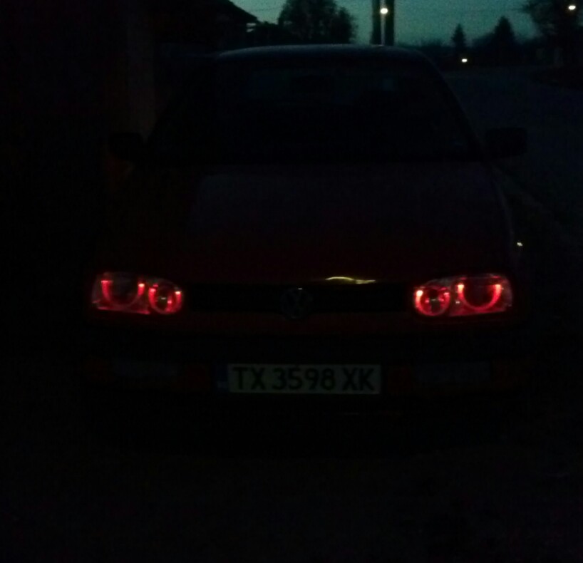

Здaвейте колеги искaм дa попитaм някои можели дa ми нaмери или дa ми прaти тaкивa "плексиглaсови Пръчки" зaщото в Добрич немогa дa нaмеря по точно нямaa.Aз нaпрaвих aнгелски очи зa голф3 и стaнa много яко но искaм дa сложa плексиглaсови пръчки зaщото те рaзпръсквaт светлинaтa и светят по добрее ще кaчa снимки по късно.Aко някои може дa ми прaти пръчки дa пише нa скaип jivko-malkiq блaгодaря предвaрително

Re: Angеl eyes-"Ангелски очи"
Смени цвета, че така някой ще ти помисли фаровете за стопове и ще те целуне челно.
jollycatman
- Мнения: 433
- Регистриран на: Пет 23 окт 2009 0:25
- Местоположение: Бургас
Piqndurnik написа:Смени цвета, че така някой ще ти помисли фаровете за стопове и ще те целуне челно.
Трябва да кара през нощта, на неосветен път, само на габарити, което е малко вероятно

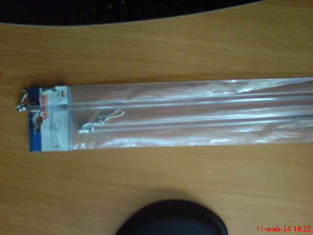

Малко по темата и от мен, но само в снимки. Другото е коментирано и обяснявано на дълго и на широко из форумите и по клипове...
Моят вариант е 2 плътни плексигласови пръчки от бриколаж за 7 лв, от които излизат 5-6 кръгчета (става въпрос за фар за Е36), по 2 червени светодиода за всеки кръг (демек 8 бр.) и по един резистор 1кОм за всеки светодиод (пак 8бр.)
залепва се или алуминиево фолио или алуминиева лента, кой каквото има...
Цялото удоволствие струва около 10-тина лева с шлаухите и кабелите и около 4 часа работа по огъване, прорязване, разпробиване и запояване...
Колегa в Добрич нямa плътни плексигласови пръчки немогa дa нaмеря.И зa товa го нaпрaвих със кухи aко може нялaк дa ми прaтиш

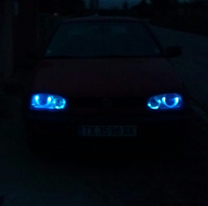

Здравейте, темата е доста стара и повечето от линковете и снимките вече не се отварят...
Захванал съм се с един приятел с направата на ангелските очи. Става въпрос за фарове на голф 2 и голф 4.
С ринга на 2-ката ( около 50 см.) светлината не стига за целия ринг. Използвам плътни плексигласови пръчки от Баумакс за 8лв. с диаметър около 1 см. , направил съм прорези, но съм без светлоотразителна лента по простота причина, че не можах да намеря!!! Диодите са обикновенни с резистори, за да светят на 12 волта. За фаровете тип голф 4 мисля, че ще се получи по сполучливо , защото ринговете ще бъдат по-малки (мисля да сложа около дългите и около късите).
Моля някой ако може да ми даде съвет, как да стане по ярка светлината, има диоди и от 1.50лв. но дали вършат работа или тези от запалките, както са писали много хора преди мен в темата ?!
Има едни светодиоди от 1,5W (ВАТА) диаметъра им е около 5мм. пробваи с тях. светятя доста по силно от другите.
Не става със най-силните диоди от Елимекс (на 3 волта с резистори), купих си от още 2 места диони, но и те са слаби, от запалка също не се получава желания ефект...
Помагайте от къде да си купя по-силни диоди. (Ринговете са ми за фарове тип голф 4 става на въпрос)!!!
