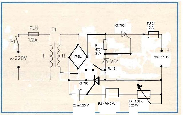

Ще го правя с токоограничение. В тази схема, С= 2200(микрофарада) и потенциометъра е = 100(килоома). Вярно ли съм разбрал?
Копие от St115_13SN5.jpg (46.43 KиБ) Видяна 5073 пъти
Ronin
Мнения: 1025
Регистриран на: Съб 10 юни 2006 16:59
Местоположение: Пловдив Kia ceed 16V 109 к.с
Re: Схема на работещо зарядно за акумулатори
Мнениеот Ronin » Вто 16 окт 2018 2:02
По скоро 22 микрофарада
batVenci
Мнения: 919
Регистриран на: Пет 09 дек 2011 19:55
Мнениеот batVenci » Вто 16 окт 2018 8:13
Да на схемата кондензатора е 22 микроФарада, а потенциометъра е 100 килоОма. Токоограничението беше преди добавянето на схемата за ограничение на волтажа на изхода до около 14,4 Волта. Оттогава токоограничението не си спомням да съм ползвал, вече 7-8 години. По скоро токоограничението е необходимо не толкова при свързване на маломощни акумулатори, а при ползване в схемата на маломощни, или със слабо вътрешно съпротивление трансформатори. При мен трансформатора е наследство от старото пернишко зарядно, а този трансформатор е далеч от посочените слабости. Затова токоограничителната схема не ми се налага да ползвам, дори когато се налага да зареждам маломощни акумулатори...

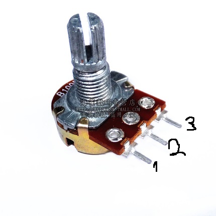

По схемата от предния пост, крак 2 и 3 на потенциометъра, къде трябва да са вързани?
batVenci
Мнения: 919
Мнениеот batVenci » Сря 17 окт 2018 20:18
Средния извод се върже към произволен край...
