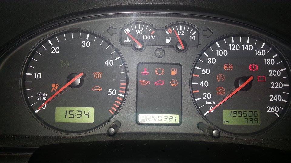

Искам да попитам някой знае ли как точно се активира индикацията на таблото?
Видях, че сте дали линк 2,3 страници на зад, но линка който сте дали води в тема
за активация на "Гонг". Изчетох цялата тема и там, но не се споменава никъде за
индикация на темпомат. В тази тема се срещат едва 2-3 коментара и толкова.
Може ли малко повече инфо от запознатите в материята?
Колата ми е пасат 2000та AFN комби, автомат. И да имам индикацията на таблото, но
не се включва с включването на темпомата.

не знам дали ще ти помогне, но и при мен на шкодата има индикация на таблото, но не се включва при използване на темпомата. колата купих нова от Еуратек и монтираха оригинален темпомат допълнително пак там след 2-3 дни (купих кола на склад без опция за избор на екстри). твърдят, че всичко е монтирано и обучено надлежно, но фактите са такива. много колеги с шкоди имат същия проблем.

Обаче аз не виждам защо да не работи.. лостче има, инсталация има, компютъра е програмиран, таблото също има опцията.. някъде се губи нишката. Може би трябва да се настрои таблото или в най-лошия случай да се прекарва кабел и до него, ако липсва такъв. :gruebel
