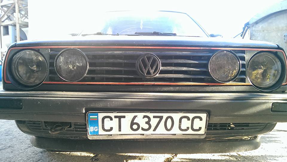

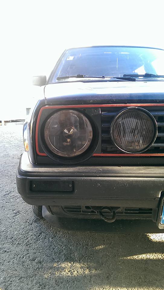

Golf 2 , проблем с фарове
Купих си фаровете от снимката.Монтирах фаровете и какво да видя те горките едвам светят.Късите светлини просто все едно ги няма , а дългите са що годе някакви къси.Искам да попитам дали има решение на този проблем?Ако сменя крушките със по силни ще има ли ефект?

Разглобяваш внимателно фаровете, пращаш рефлекторите в Стрелча за ново хромово покритие . После сглобяваш по обратния ред и -реглаж. Така ще станат като нови. Потърси в нета координатите на фабриката.
Не си губи време и пари да купуваш лампи....
п.п.Не разбирам добре от снимката , ама това оригинални фарове ли си купил или някакви тунинг китайчета?

От тези китайски фарове не очаквай чудеса. Намери си оригинални Хелла или Бош и пробвай с тях.

За да накараш да светят тези ментета, единствения вариант е да сложиш ксенон. Но от друга страна, ще вадиш очи всякакви.

Бате те са се опекли рефлекторите, какво очакваш да видиш??
И 200вата да сложиш пак няма да видиш....
Варианта е рециклиране или смяна на фаровете.
Ако фаровете са си Хела аз бих ги рециклирал.
