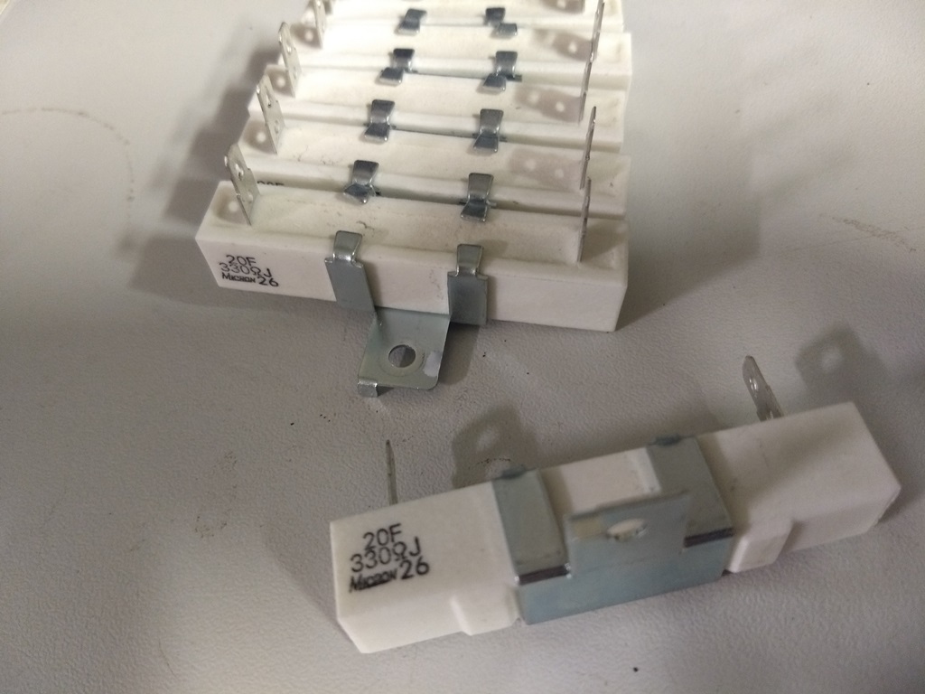

разполагам с 6 бройки керамика, мислех тях да свържа, но се чудя как да ги управлявам

Тези не стават, с много голяма стойност са, ако са еднакви де. 330 Ohm ... ще ти трябват 100 броя свързани паралелно (успоредно). Ако намериш 10-на подобни, но 3.3 или 4.7 Ohm ще стане добре. Аз ги смятам, че са 20W, това 20F вероятно това значи. Каква е дължината им?

6см

Пробвай ги в първичната.
6те в паралел стават 55 ома, по груби сметки трябва да намалят максималния ток наполовина.
Да не забравяме все пак че в живота сметките рядко излизат верни :banghead
ПП: Пак по груби сметки - на всеки резистор ще падне към 20 вата :gruebel , внимавай за нагряването.

Ако са около 6см, значи наистина са 20W.
Levo54 написа:Пробвай ги в първичната.
6те в паралел стават 55 ома, ...
Трафа има коеф. на трансформация да речем Кт=11. Това значи 220(V)/11=20V. Като го включиш към акумулатора, вторичното ще стане 15V грубо (не 14.4V, а повече заради спадове в изпр. диоди). Това по обратна сметка значи, че на първичната ще има 15*11=165V. Cпада върху резисторите ще е 220-165=55V. Токът в първ. намотка - 55(V)/55(Ohm)=1A, вторичния - Кт пъти повече, т.е. 11А. Загубите в резисторите - P=I2*R=55W, на всеки ще се падне по около 10W.
Недостатъците са: купища спойки и жици с оголени места, с опасно напрежение, няма да можеш да използваш зарядното за повече от 11А, ако искаш екстремен заряд. Но пък винаги можеш да сложиш прекъзвач паралелно на резисторите :biggrin .
Всички тези пресмятания зависят от Кт (може да не е 11); захр. напрежение 220V, дали е точно толкова; в началото на заряда при по-ниско напрежение на акумулатора и след това; както и от други неизвестни.
Резисторите, за които не е предвидено особенно охлаждане имат указана мощност, която е на база 20 градуса. Ако околната температурата е по-висока, съответно резистора не е допустимо да разсейва тази мощност. Обикновено аз смятам на 70% от каталожната мощност. Но жични резистори обикновено издържат много повече, особенно старите, които обикновено са преоразмерени.
