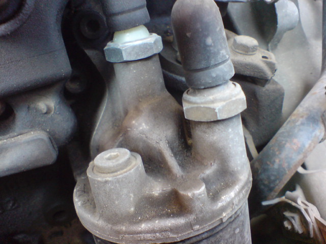

Ето и снимка на моето тяло на масленния филтър
Ще може ли да нажия този датчик за налягането на маслото на мястото на тази тапа дето е завита ? Без да използвам троиници или одалжения

още нищо не съм закачил,превъртях датчика на конзолата на филтъра от мног сваляне и закачване на преходника и датчика, сега навих доста тефлон на датчика и го закачих не тече масло,намерих си и нова конзолка ама най напред да си изрежа гарнитурка дето е между блока и конзолката и тогава ще монтирм датчкиа,а ако го монтирам датчика на главата?

става въпрос че конзолката където е закачен филтъра и датчика е с един отвор,знам че има конзолки с повече отвори, а си взех нова конзолка понеже превъртях резбата в която се навива датчика,и искам да сменя цялата конзолка а между нея и блока има гарнитурка,това е, а правел ли си уред за тепературата на маслото,мисля пак да ползвм датчик и уред от лада,дали ще стане ако навия датчика за температурата на пробката

не ще взема датчика за температурата който е в главата тоест навива се на главата ако не се лъжа,идеята ми е да откарам на стругар една пробка (ше намеря друга) да е разпробие по средата да направи резба и да на навия датчика в пробката,но длаи ще е точно в картера или трябва да е на друго място

еми в тази новата конзола колко изхода има?т.е.сложи датчика там(на конзолата) защото маслото като попадне в картера се охлажда.но аз си мисля че нито ладата нито голфа имат температурни датчици за масло :beer :drunk :drinking:

не не те за маслото нямат,но ще ползвам на ладата датчика за водата,тои е навит в главата на ладата,а новата конзола има само 1 извод
