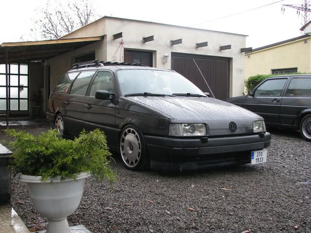

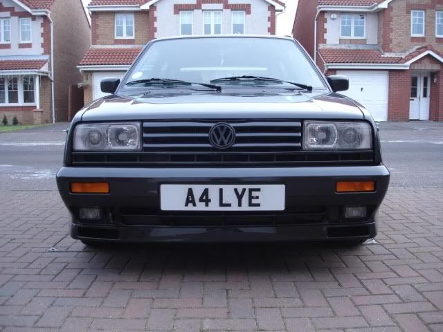

Аз си перкам със релефни стъкла и нямам намерение да ги жуля..... като гледам и други хора са така и то англичанин със кола уникат-Голф Рали на 19000 км.пробег ;)
А тука един американски Б3...ама не може да се види хубаво дали са чисти стълката....ако някой знае от каде е тази снимка нека ми прати линк да разгледам по подробно!!!!

според мен са чисти стъклата на пасатора

zdravko_jett написа:според мен са чисти стъклата на пасатора
Със никелирания рефлектор е трудно да се каже,и на обикновенните фарове с оригинален рефлектор стъклото изглежда чисто.Особенно при снимка с такава резолюция.
