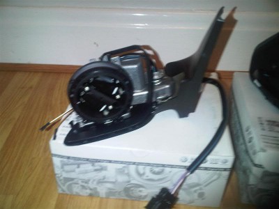

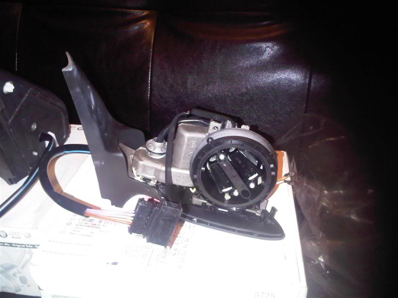

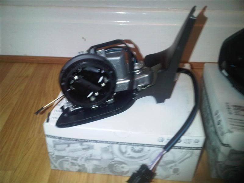

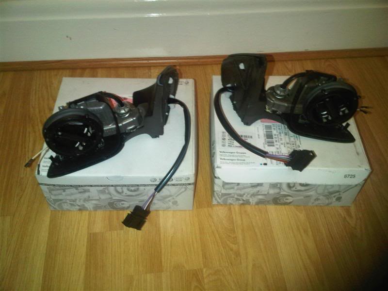

ето номерата,ако някой иска да си поръча за голф 4:
-ляво огледало - RHD 1J2 857 507 H01C
-дясно огледало - RHD 1J2 857 508 H01C
-копчето,с опция за прибиране на огледалата - 1J1 959 565 A

1J1 857 507 F
1J1 857 508 F
EU еквивалент!
Копчето за прибиране не ви трябва,така и така ще тази функция ще се заеме от ключа.А той деактивира копчето така или иначе!
1J1 857 508 F
EU еквивалент!
