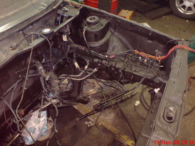

Да раздвижим малко темата, че ще се изложим пред чужденците :lol: лека полека подновявам работа.
Инсталацията понахвърляна в "коша" :twisted:

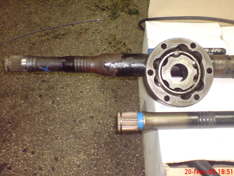

Заиграх се малко със полуоските които ще останат моите оригинални заедно със външните карета, но вътрешните карета трябваше да бъдат сменени за да паснат към кутията от "Сеата"..... После се оказа, че каретата от Толедо са по-широки от моите и се наложи да преработим полуоските на снимките ще видите една част от шлиците оцветена в син цвят, тази част на струг се сваля диаметъра под шлица и се разширява, за да може да се закопчее зегер шайбата.

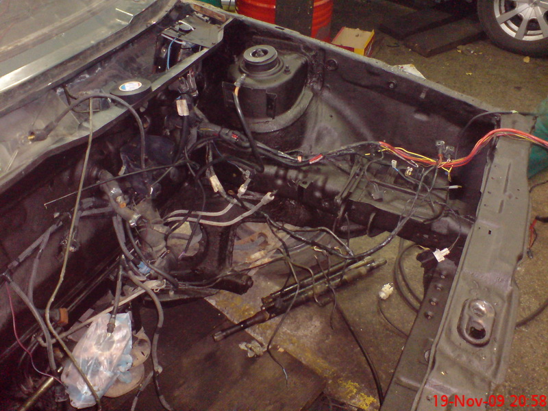

Вече новото "сърце" е вътре ..... :twisted:

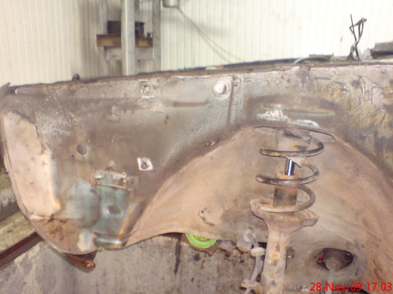

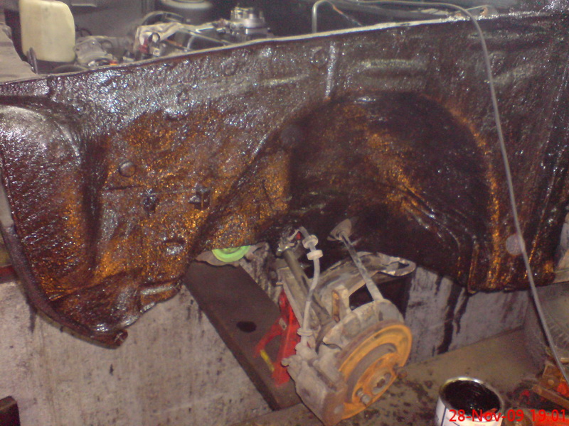

И сега след тези лъскави снимки да се върнем към " Грозното пате " :banana . Тук все още се опитвам да го предпазя от ръждата която се е опитала на места да ми го отнеме :horror: ама не се давам лесно ей ... :applause:
Сега ... антикор и ръждопреобразуветел му е майката
Преди ... като се замисля не е толкоз зле за наборче :)
