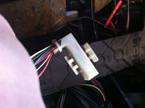

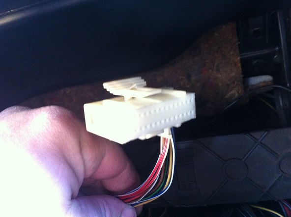

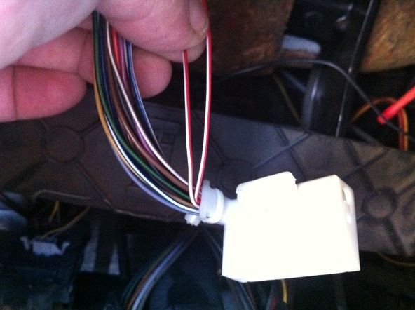

Към 1 и 15 ли трябва да го вържа? Виждаш,че не вдявам и умираш от кеф да ме мъчиш. Ето снимка на буксата

tubleron написа:Към 1 и 15 ли трябва да го вържа? Виждаш,че не вдявам и умираш от кеф да ме мъчиш. Ето снимка на буксата
Срежи свинската опашка и махни пластмасовото капаче плъзгайки го в страни, там май са пиновете

Ок,ще пробвам и така. Благодаря! ПС Пробвах,извадих букстаата,пиновете наистина са там,но незнам кой пин да прекъсна за да вържа към него жичките от тадтчика :cry

Мнениеот К.Одаджийски » Пон 10 фев 2014 10:49
Не те мъча, но от 3 инчов телефон толкова. Точно това ти трябва, пин 2 на буксата на таблото евентуално е червено бял кабел, който отива в u2 буксата на бушониерата на пин номер 5.
Ако не я знаеш буксата на бушониераса коя е, разгледай сайта от линка, там има снимка на буиониерата отзад и буксите за номерирани с букви и пинове. Тия u буксите са сини на цвят
