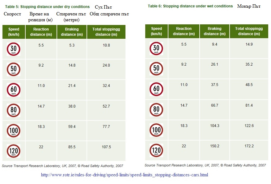

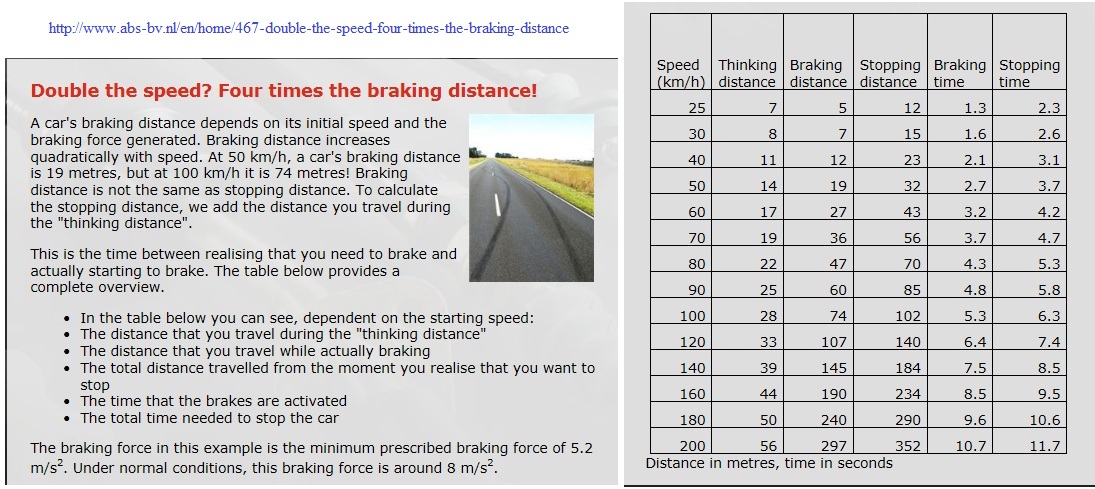

x15
Мнения: 718
Регистриран на: Сря 06 авг 2008 3:06
Re: Смяна на заден мост - от барабани към дискове!?
Мнениеот x15 » Пет 22 фев 2013 5:56
Ето 2 от резултатите в гугъл:
download/file.php?mode=view&id=240459
download/file.php?mode=view&id=240458
Реални ли са цифрите според вас?
Ако има доброволци да тестват и да пишат :beer
