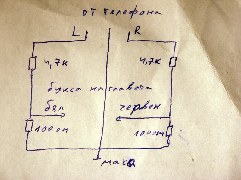

Това надрасках набързо, дано да се разбира. Резисторите е препоръчително да ги сложиш директно на буксата. Ако се наложи ще трябва да коригираш резисторите 4.7к -ако все още е много силен сигнала и изкривява ще ги увеличиш още.
Бялата и червената са тези където си чувал изкривения звук, другите две може да ги запоиш на маса.
Масата е най-вляво на твоята снимка.
Долните резистори са по 100 ом , малко не се виждат както е написано, ама толкоз можах :)

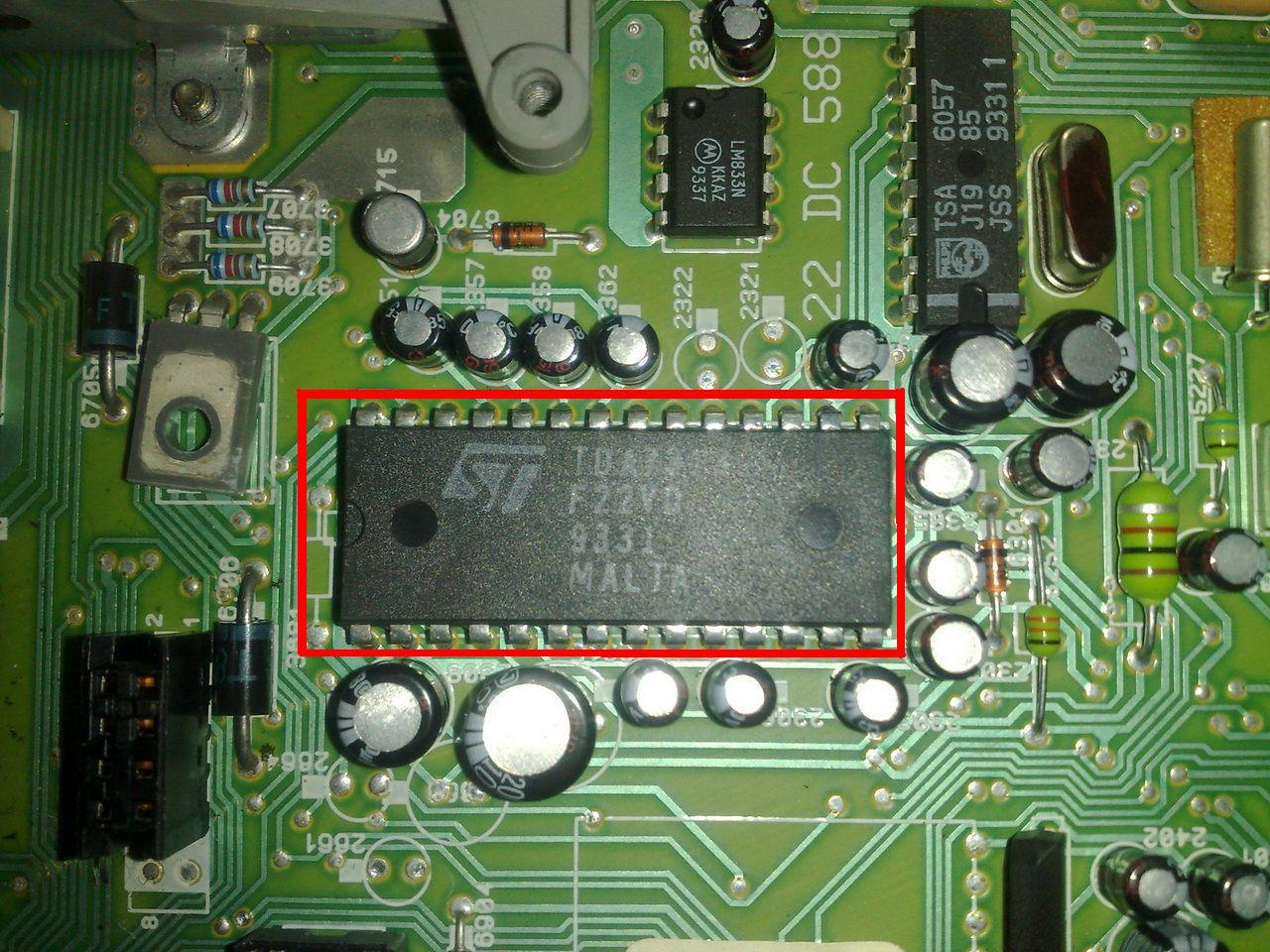

Така няма как да се обясни но, трябва прекъснеш предусилвателя на касетката, евентуално да изолираш Dolby-то (ако има) и тогава да подадеш сигнала на входа на блока за корекции. Е много сложно стана!!!
На една от снимките се вижда интгр. схема TDA 7318 ако е така, това е превключвател на входовете. В този случай това е най лесния вариант.

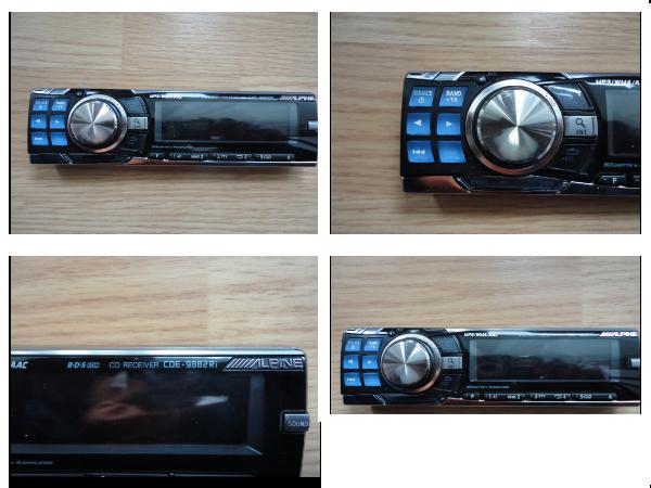

Днес пробвах схемата с резисторите и не ми хареса как се чува, пробвах и с по-големи, пак не ми хареса :roll: . Благодаря на всички за включването, златни сте :bowdown . Междудругото схемата е TDA7313, днес ми писна вече на оная работа и я замених с CDE-9880R :Mr Green Fun

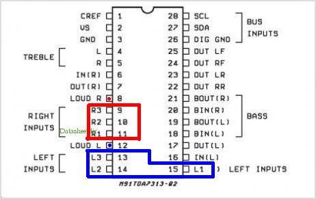

интегралната схема TDA 7313 е "превключвателя" на входовете
оградените пинове са входове съответно за "ляв" и "десен" канал.Трябва да се проследи само на кой точно "идва" сигнала от касетката,и да се "разкъса" веригата чрез кондензатора.
